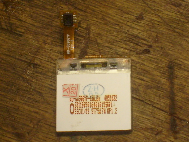

Откуда: Россия Краснодар
Рейтинг сообщения: 5
Boryan_R писал(а):
ввиду отсутствия нормальных дисплеев 2660 из которых можно вырезать светодиоды.
Вот моя идея, как приспособить "неоперабельный" дисплей. На деле не проверял, так как нет пока времени собрать "НАНИТ". Издевался над дохлым дисплеем, с которого ранее снял поляризованную плёнку. Но это к делу отношения не имеет. Ну так вот. Берём дисплей.
Осторожненько отклеиваем с тыльной стороны дисплея шлейф с детальками и светодиодами.
Затем отгибаем его и аккуратно, что бы не оторвать, просовываем шлейф с разьёмом на тыльную сторону дисплея.
Теперь загибаем шлейф полностью на лицевую сторону дисплея. Получаем вот это.
Приклеиваем чем нибудь шлейф, что бы не оттопыривался. Светодиоды сдуваем феном или аккуратно отпаиваем нафиг. Дисплей теперь спокойно ляжет на плату нанита, на припаянные к ней светодиоды. Дальше ещё два фото будет :))
S6300431.JPG [183.07 KiB]
S6300429.JPG [164.87 KiB]
S6300428.JPG [176.08 KiB]
S6300424.JPG [198.55 KiB]
S6300423.JPG [214.48 KiB]

Последние два фото уже готового дисплея
Вуаля! :))
S6300435.JPG [198.97 KiB]
S6300434.JPG [196.38 KiB]
