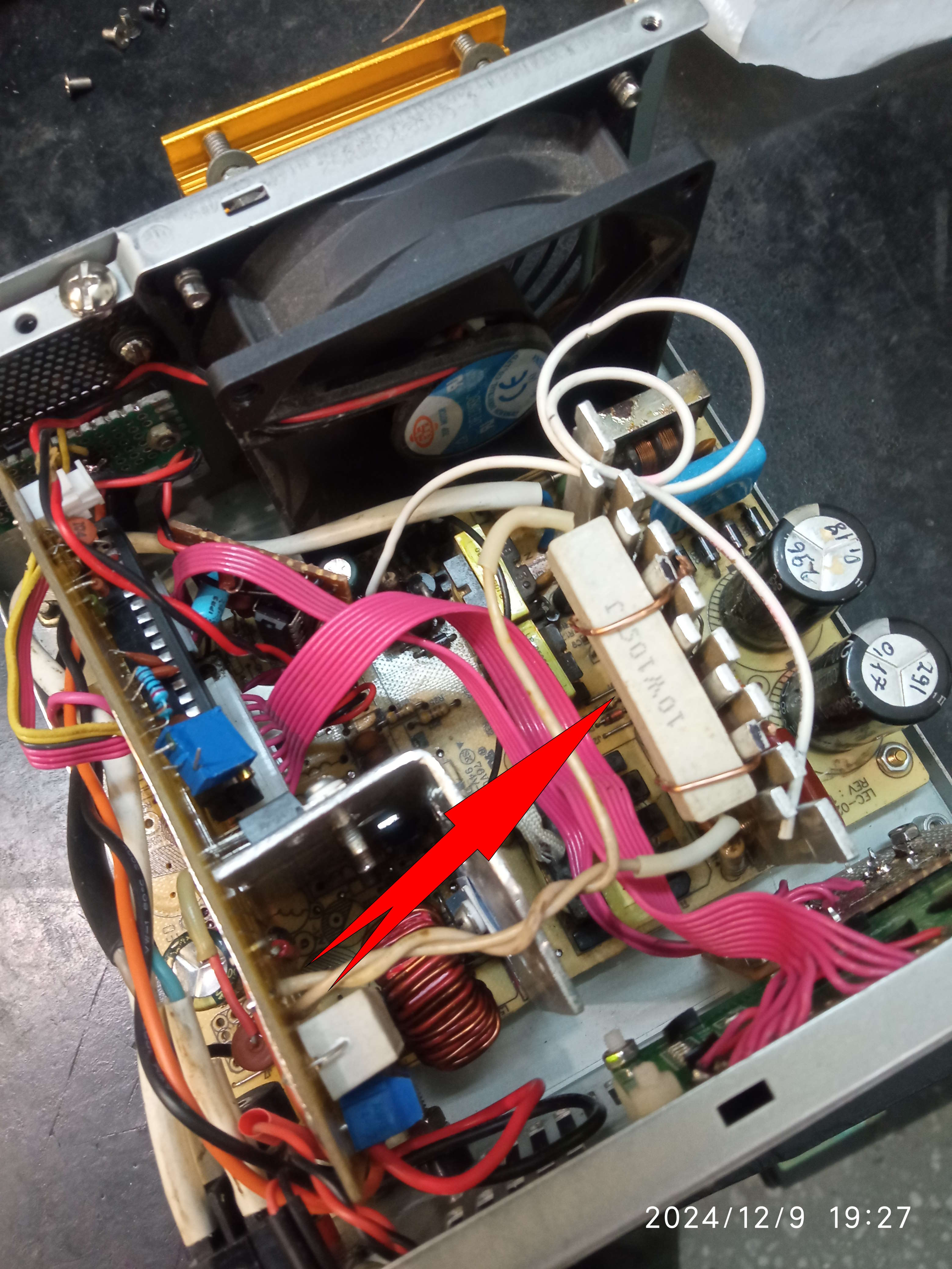

Мужчины всем добрый день! правильно ли я понимаю, если переделать по такой схеме то буду рулить отдель напряжение и током?

Что-то свое создаете или хотите доработать зарядное устройство?
Схема в корне не правильно придумана и к существующему зу раздельное управление не подойдет.
Да хочу переделать, нашел статью лабараторника, посмотрел прикинул, ножет и получиться.
О доработке выхода с доп. дроселем, так это уже давно мной реализовано на этом ЗУ, дросель перестал пищать, чуть шипит в начале пока набирает напряжение до 14.4В, почти не слышно.
Ну а об управление tl494 поэтому написал, думаю всеж переделаю тогда полность по другой статье. Проблема в том что нужны малые токи при напряжение от 13.8 до 14.4 когда оставляешь акб на десульфатацию, и это длится иногда неделю или две с контрольно тренировочными циклами разряда акб, десульфатация процесс не быстрый, плюс расслоение электролита. Данное решение не позволяет этого сделать.

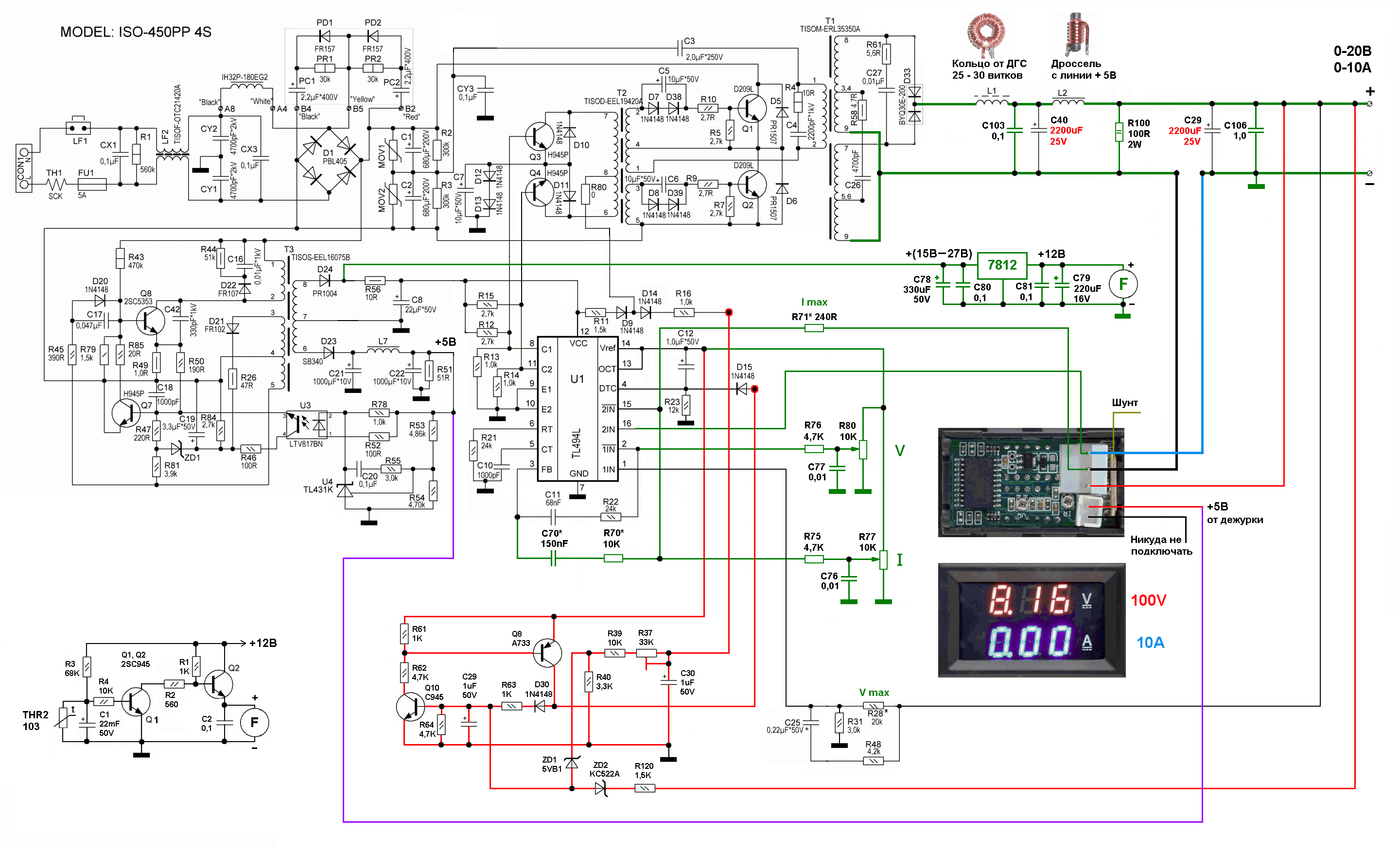

Здравствуйте. Собрал схему защиты. В режиме блока питания нагружаю примерно на 12а, регулирую порог срабатывания но ничего не происходит. На 4 ногу напряжение не приходит. Мерял в точке соединения r39 и r37, около 5 вольт без нагрузки, с нагрузкой почти 10в. Но после r39 2.8в. Получается не может открыть стабилитрон на 5.1в? r23 на 10к стоит.

R(39+R37) и R40 образуют делитель напряжения. Нужно просто посчитать R40, чтобы на нем было больше 5,1 вольта. Или использовать последовательно соединенные диоды, например 3шт х 0,7V = 2,1V. Можно поставить стабилитрон на 3,3 вольта и к нему рассчитать R40.
И еще проверить С30.

Резистор подобрал всё заработало. Конденсатор проверил, рабочий. По поводу кнопки сброса, поставил в параллель r51 кнопку и резистор на 680 ом.
