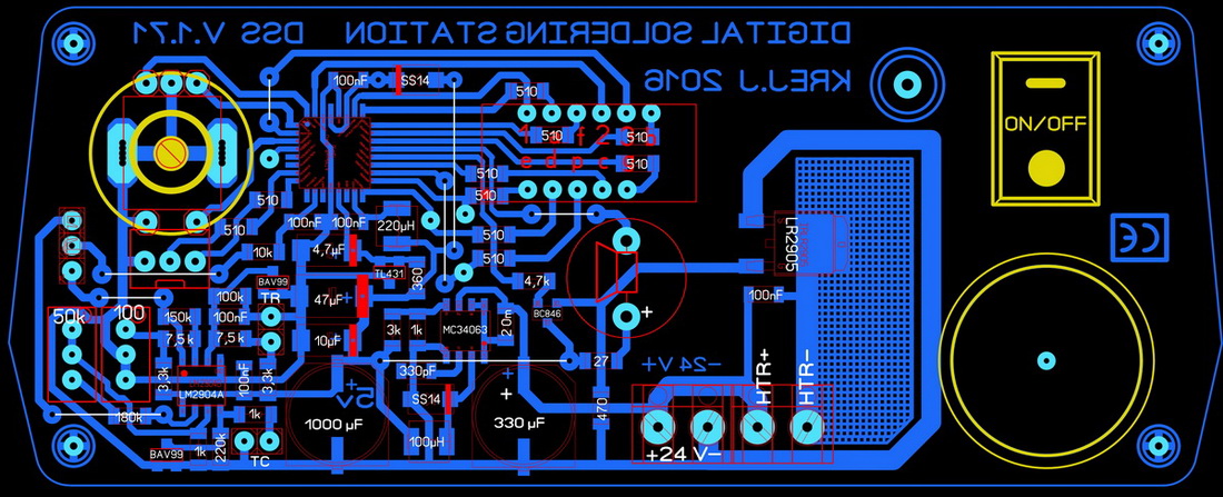

добрый вечер. собрал ПС по ver.1.71 не могу откалибровать...
температура не соответствует покзаниям ..при 350гр. на жале всего 220.
При выставленных 360гр. на выходе ОУ 2.4вольта не многовато ли ???
А при повышение температуры свыше 380гр показывает Err
ну сам и отвечу...решилось понижением номинала в цепи обратной связи до 100к
Автору Огромное Спасибо..

iwanich А в Lay печатка есть?
