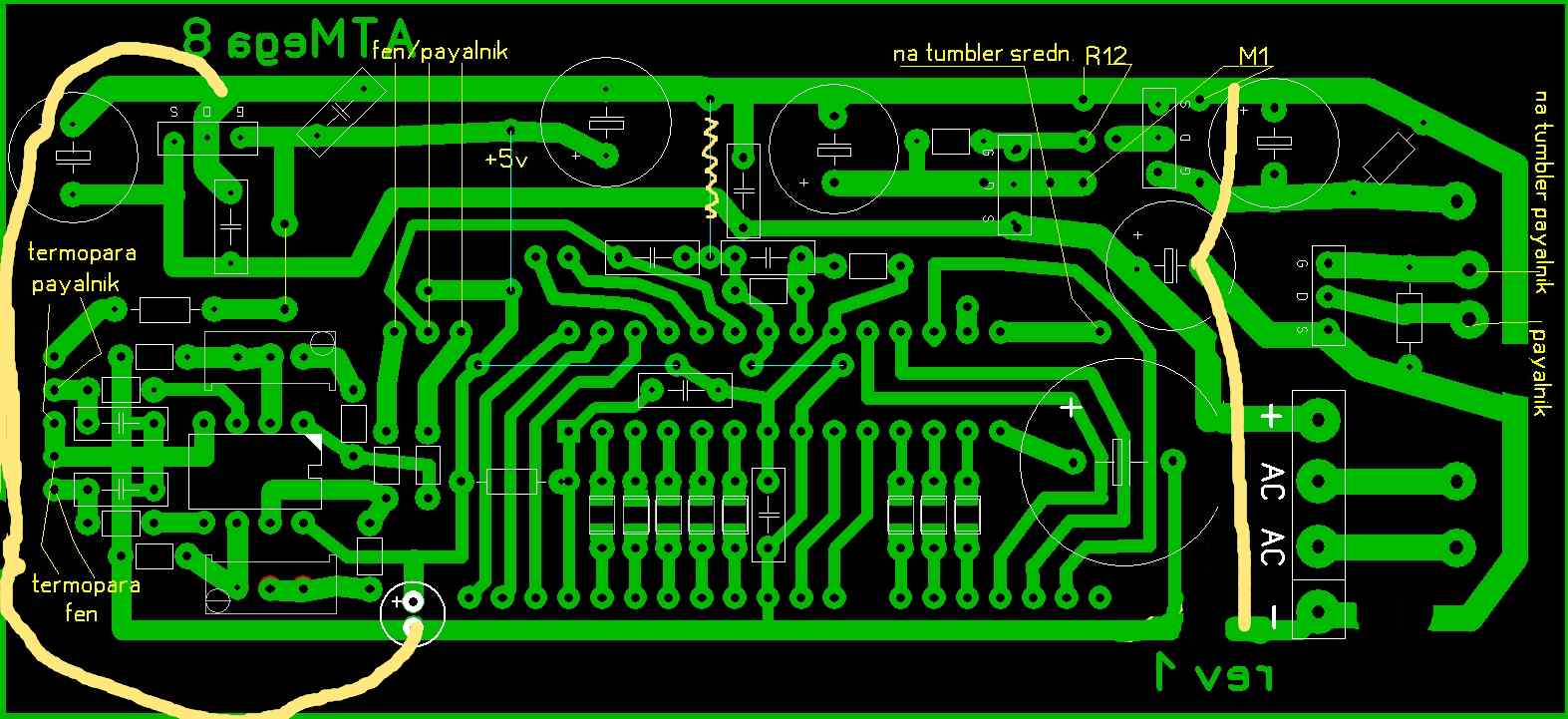

Всем привет. Знаю что вопрос повторяется, но переспрошу.
Собрал станцию, плату взял из форума от пользователя wonderful (паяльник/фен объединенные на 1й меге) viewtopic.php?p=367600#p367600 только +5в сделал на 7805 и БП транс на 20в.
При включении и нагреве прыгает температура и сильно, паяльник нагревается. Записал видео http://youtu.be/HJZS_7YTOcE.
Похоже на наводки с неправильно разведенной землей? Посмотрите пожалуйста на разводку печатки. Что посоветуете изменить. Надо ли вынести за пределы платы полевик или что еще?
Замерил напряжения:
ADC0 (23pin)
OFF - 0.9v
ON - 0.9 - 1.5v
AREF (21pin)
всегда 2.15v
на видео видно замеры на нагревателе.
Гдето проскакивала информация что на AREF должно быть 2,5в но не помню точно.
Комментарий к файлу: Плата
plata.lay [134.73 KiB]
 Заголовок сообщения: Re: Цифровая паяльная станция (от михи-псков)
СообщениеДобавлено: Чт янв 31, 2013 14:16:14
Карма: 182
Рейтинг сообщений: 8321
Сообщений: 19974
Откуда: Рыбинск
Было бы удивительно, если бы с таким образом разведенной землей ничего не прыгало :tea: Земля на ЛМ и мегу должна идти с 7805, а не так, как на плате - вместе с землей ключа.
Ключ сам по себе никаких помех не дает, а проблемы возникают из за импульсного тока в несколько ампер, текущего по общим с мегой и усилителем цепям.
Можно попробовать отрезать землю от "-" моста и соединить с землей 7805, должно быть намного лучше. Проводок нужно припаять между "-" электролита внизу платы, около ЛМ и средней ногой 7805. Перемычку с земли на землю меги вверху тоже убрать.
Еще правильней было бы "-" моста соединить с "-" кондера фильтра 24В, а уже оттуда раздельно вести землю на исток ключа и на 7805. Но сначала попробовать можно как я ранее написал сделать.

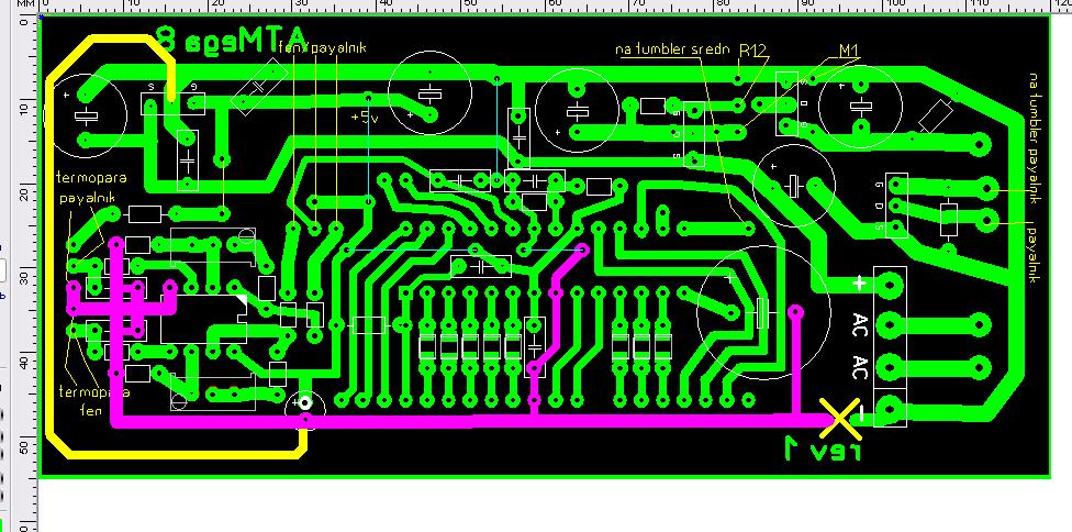

Martin76
Попробовал проделать предложенный метод, не помогло. Заметил, когда станция набирает допустим 300 градусов, и потом поставить 200 то скачки прекращаются и температура постепенно падает до 200 (+/- пару градусов) и потом опять начинается пляска. Также если отключить нагреватель то можно выставить комнатную температуру (скачки при этом +/- 3 градуса). Точно похоже на наводки при срабатывании нагрева. Может таким образом разделить землю?
musor.JPG [132.68 KiB]
СообщениеДобавлено: Чт янв 31, 2013 23:48:19
Карма: 182
Сообщений: 19974
Откуда: Рыбинск
Да, можно так попробовать.
