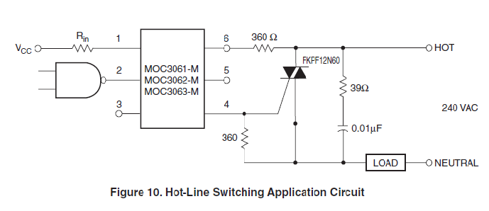

Всем здравствуйте. Собрал канал фена (схема вариант 4 управление нагревом симистор),но запустить не могу,не нагревается спираль фена.Обороты мотора фена регулируются. На 4-6 ноге МОС 3023 111В, на 15 выводе Меги 0,1В при подаче питания на схему и снятом с подставки фене,светодиод загорается и горит постоянно, после первого знака индикатора постоянно горит точка. При вращении подстроечника меняются первый и второй знаки индикатора. Точка горит постоянно. Подскажите,где может глючить?

Если точка горит после первого слева разряда- перепутаны местами 1 и 3 разряды индикатора. То что горит- значит нагрев должен идти. Нужно проверить исправность и правильность подключения оптрона, симистора и т.д. Возможно перепутаны местами аноды симистора. Оптрон должен быть включен между А2 и G.

Vseryj Если оптрон включен между А1 и гейтом, то симистор просто не будет закрываться. На его открытие это не влияет ЕМНИП. Эти грабли проходили.
santafe по твоему описанию мега сажает 15 вывод (PB1) на землю, тем самым подавая напряжение на открытие оптрона. Проблема видимо в выходной части. Либо не срабатывает оптрон (дохлый симистор в нем), либо сам симистор сдох. У меня тоже на фене один раз ни с того ни с сего симистор вылетел. Так и не понял причину.

SpiritKing
Вот ччёрт. А производители оптронов об этом не знают.
moc3061.png [22.93 KiB]

Это ответ был на это
Ну так а мой на это
Если оптрон включен между А2 и гейтом, то симистор просто не будет закрываться.
Значит не поняли друг друга. Правильно он именно так и должен быть включ­ён. Я исходил из того, что с не zero cross оптроном резистор с G на псевдо катод А1 не требуется, многие его и не ставят. А без него симистор с перепутаными анодами не откроется.

Vseryj извини за наезд, имелось в виду A1, выше поправил пост. Если А1 и гейт - симистор просто не закроется.

Спасибо вам,что откликнулись.собираю вот этот вариант. распайку шлейфа проверю,а вот с МОС 3023 и ВТ139 неясно. И оптопару поменял и симистор впаял новый,а результат прежний-ноль. Вот у меня вопрос: в даташите на оптопара+симистор наминалы резисторов сотни Ом,а здесь 330 Ом и 10 кОм. 10 кОм верно указано?Может из-за такого номинала оптосимистору не хватает тока открыться?

santafe Если судить по твоей плате, то светодиод оптрона у тебя не подключен, одна нога висит в воздухе :tea:
И резисторы ты зря в цепях симистора, особенно который 10К, смд, причем маленькие , поставил, нужно уж тогда хотя бы 1206 который 330 Ом и 2010 или 2512 на 10К.

Ваша правда-висит в воздухе. Перед монтажом по плате пробежался,все вроде на месте.Обнаружил отсутствие TL431,а здесь проглядел. Печать брал с форума. За советы спасибо,резисторы постараюсь поменять.
