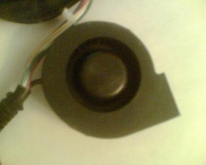

VoLT писал(а):
Наверное такая улитка ... :)
Да,да похожа на первую,но вторая наверно ещё круче... :)
Лудим,паяем...

simsim писал(а):
... вторая наверно ещё круче ...
Мне кажется во второй две ... совмещённые
Если это не так то это хорошая идея

И что, такая улитка создаст необходимое давление для фена?
simsim а как вы подключали её к фену? тоже через переходник?
Если не нужно "сдувать" детали с платы,а только паять,давление достаточное.
Да,через переходник.
Расскажите пожалуйста из чего и как делали этот переходник?
Да просто пластина с отверстием,в которое вставлена трубка 10мм,на неё одет шланг,провода внутри шланга,я где-то писал уже об этом.
Возможно конусный переходник будет лучьше.
Зы:Кажется мы здесь оффтопим,по фенам отдельная тема как-бы есть,а то прийдёт админ и всех разгонит,или забанит... :?
