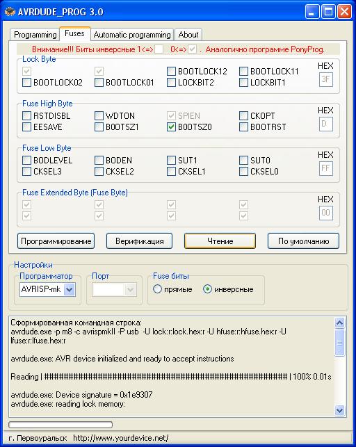

Собрал этот девайс на ATMEGA8L-8PU, ради спортивного интереса и для проверки работы моего программатора PicKit2 который перепрошивкой может превращатся в AVRISP mk2 заодно проверил gui avrdude AVRDUDE_PROG 3. Собрал на макетной плате. Так как эмулятор мне совсем не нужен, левую от МК часть схемы упростил, поставил только кварц с кондерами. Использую шнурок от сотового на СР2101 и питание девайса через этот шнурок с USB. Через gui avrdude AVRDUDE_PROG 3 прошил только Flash и Фьюз-биты, EEPROM не прошивал. Попробовал связь с компьютером, нет связи, пробовал через Hyper Terminal, через Terminal и keys2.exe из архива. Впаял кнопки, диоды VD2, VD3 и резистор R5, теперь, если понажимать на кнопки, иногда удается установить связь с эмулятором через Hyper Terminal, и keys2, через Terminal из архива установить связь не получается.. Считал 5 ключей и записал их в ячейки 00-04 и еще 5 ключей считал и записал в ячейки 1В-1F, записал все ключи в эмулятор. После этого считал EEPROM, в область настройки прога сама вписала вот такие значения FF_28_00_FF_FF_FF_FF_FF. Непонятно с 3 байтом, мне нужно чтобы эмулятор совсем не засыпал, в проекте автор пишет про этот 3 байт, цитата: "3 байт – время выхода в спящий режим. 0xFF, 0x00 – 2c, 0x01 – 2.5c, 0x02 – 3c … 0x0F – 9.5c". А при значении FF что будет? Что нужно выставить что бы эмулятор не спал? И какие байты выставить для устойчивой связи с компом? Можно ли через терминал копировать ключи? На 2 странице темы описана процедура копирования только через кнопки на самом эмуляторе. С какими болванками проверено копирование на этом эмуляторе?
keys2.JPG [114.61 KiB]
Фьюзы.JPG [75.67 KiB]

vano11 я в шоке! Вы же не новичок на етом форуме!
Вам лень попробовать перешить? Задаете вопросы что будет если так и так.
Ещё раз повторяю, что мной было собрано более десяти девайсов и 3в1 и 2в1.
Все работают как описал автор и с терминалом в том числе.
Не понятные изречения "прога сама вписала". Разбирайтесь со своим программатором.
Девайс полностью работоспособен как описано в теме!

reviver Я спращивал, как сделать чтобы девайс не засыпал. Как я могу проверить без индикатора спит или не спит? Насчет "прога сама вписала", при прошивки EEPROM была чистая, все FF, после того как поработал и записал в EEPROM ключи, считал EEPROM, настроичая область сама изменилась. И про копирование ключей на болванки из терминала нигде не упоминается, как мне кажется. Вы перечитайте первые страницы этой теми и будите в "шоке" от своих вопросов.

vano11 Эмулятор всегда будет засыпать. Это не стационарный девайс, все заточено под экономию батарей. Спать не будет, только если установлена связь с ПК. Если EEPROM не прошит, эмулятор действительно выставит настройки по умолчанию. Первый байт - 0xFF - общий катод, второй байт - антидребезг - 0x28 - 40мс, третий байт - время выхода в спящий режим - 0x00 - 2с (при значении 0xFF - те же 2с), четвертый байт - показать код ключа сразу после чтения - 0xFF - не показывать.
Для устойчивой связи с компьютером нужен кварц.
Через терминал поддержку копирования ключей я не делал - нет места.
Копирование болванок я проверял на ТМ08v2 и ТМ2004.
Для Ваших целей диодов ставить не нужно. Достаточно разбудить кнопкой. 4-ый контакт МК вообще оставить свободным.
Девайс я не то чтобы забросил. Просто функционал превышает возможности индикации. И дальнейшие навороты с миганиями-нажиманиями короткими-длинными - левая кнопка - правая кнопка и т.д. и т.п уже просто взрывают мозг пользователю. Просто требуется более простой и информативный способ отображения информации.
