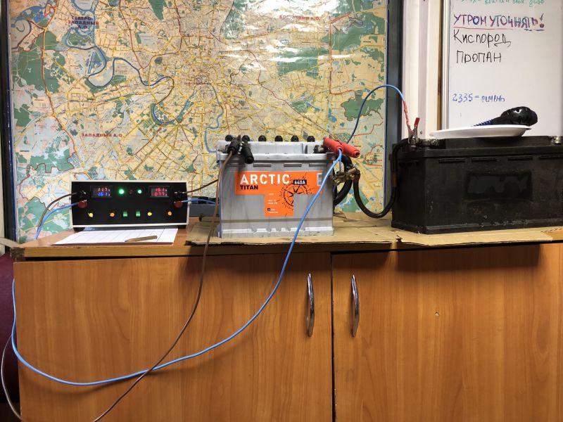

Ещё один "пациент", тоже 190 а/ч и так же сдан в цветмет:
190-2-a - 1.jpg [186.22 KiB]
190-2-a - 2.jpg [119.99 KiB]
медленно, но верно растет плотность!!!
Возникла идея создать в одном корпусе - сдвоенное ЗУ, чтобы можно было одновременно заряжать/восстанавливать АКБ с техники,
на которой они установлены парами (грузовики, трактора и др.)
т.к. мощные трансформаторы у меня закончились, а покупать не хочется -
буду пробовать реализовать на переделанном АТХ БП (коих есть у меня некоторое кол-во)...

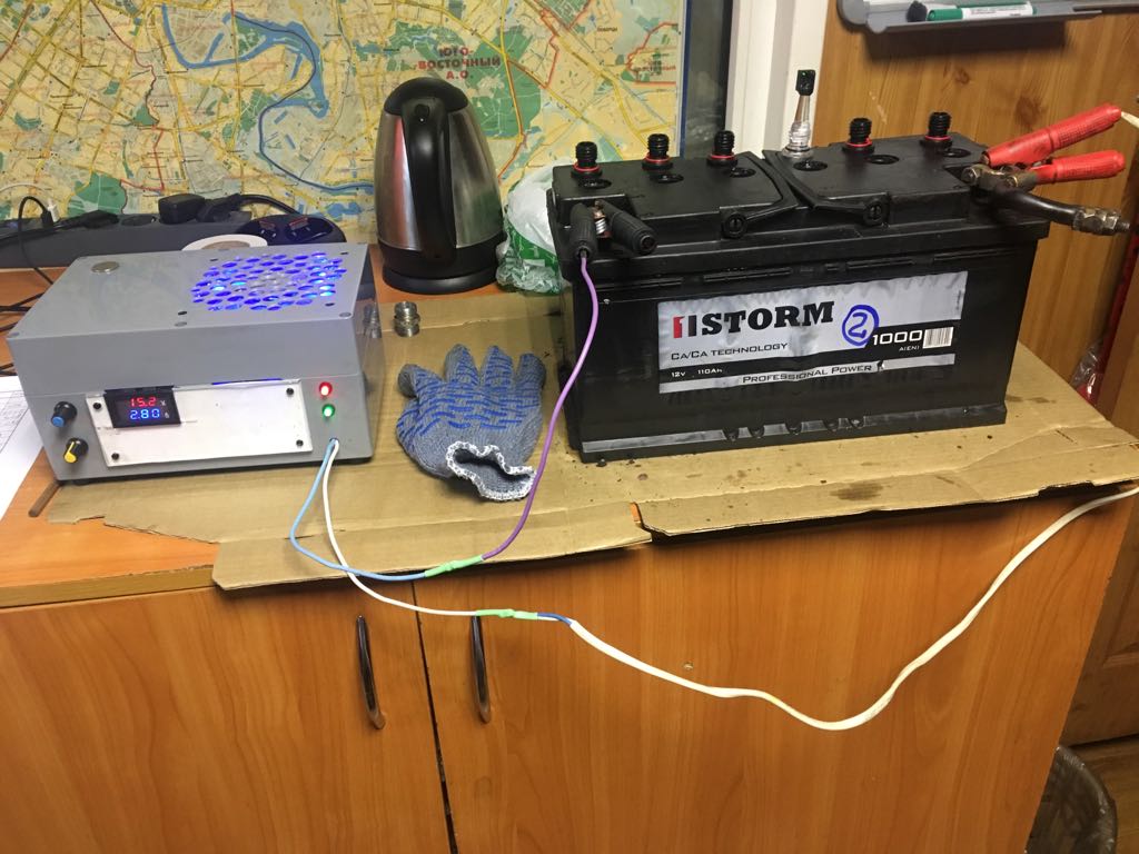

Зарядка еще 2 акб с трактора....
190-storm-1-1.jpeg [108.58 KiB]
190-storm-1.jpeg [91.89 KiB]

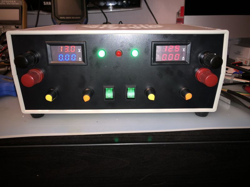

Некоторые фото про пока еще не готовое сдвоенное устройство:
Осталось совсем немного.......
...плату совсем чуть чуть изменил (в районе мощного резистора и вход/выход проводов).

Браво молодец красивых и профессиональная работа поздравления. trimera 10kO для корекция выходного напряжения.Правилно понял.

Спасибо. Но еще нужно доделать все. Триммера действительно поставил для небольшой регулировки рабочей области.

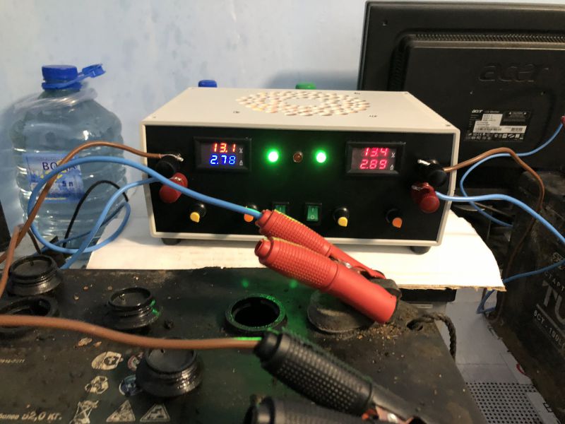

:idea: начинаю испытания......

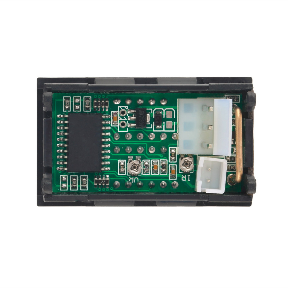

(кстати вольтамперметр купленный на Али (тот что красно-синий)-показывает точно, а тот что весь красный я купил в ЧипДип - врет жутко и при попытке его откалибровать показания начали сильно "плавать" :kill: )
еще пока не хватает одной пары крокодилов - так что опять начинаю проверку/эксплуатацию с некомплектом/проблемами....

Привет. Подскажи, где покупал силовые клеммы черная и коричневая? Может ссылка есть? На Али что то найти не могу...

Большую работу + 6. Скажите vlapa вольтамперметр купленный на Али (тот что красно-синий) так заглянуть внутрь.

Клеммы:
https://ru.aliexpress.com/item/5-PCS-Lo ... 04957.html
ВольтАмперметр:
https://ru.aliexpress.com/item/Digital- ... 40555.html
Ну и первые испытания:
Видео:
Слышен характерный звук импульсной зарядки.
