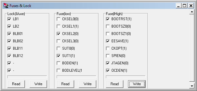

обана! :shock:
паяльник ZD 48Вт, термопара оказалась на 2-м (+) и 3-м (-) выводах! (было небольшая напруга, при нагревании увеличивалась)
тогда, остальные 2 - паяло :))
upd.
всё подключил, прошил, пытался сделать калибровку
а фиг, выдаёт 4-х значные чиселки, мигает. Потом сказал "Sleep". Обратно вернуть нажатием кнопки не вышло.
перезапуск - проблемы с EEPROM, калибровка - завис (Set = 40, Cur = 3470)
вот так...
фьюзы:
upd.
засунул в одну подставку обычный 25вт паяльник и ZD
усилитель показал ~1,5 вольта при полном нагреве
вроде откалибровал, но ничего не пойму. Кажись дисплей окончательно убил
Пойду за новым

так, 3-й дисплей пашет
buzzer пищит
Как должно выглядеть на экране во время калибровки?
Оно пищит, верхняя строчка "Set 40 ***", нижняя "Cur **********" (большое число)
Это правильно?

Нет, не правильно. Померяйте напряжение на выходе усилителя термопары (он же вход ADC) - там максимум должно быть 2 В.

максимум 1.5 вольта удавалось выжать при нагреве с внешнего источника
есть подозр, что МК левый
сколько не прошивай, всегда так. Иногда пищалка не работает.
Может фьюзы? (я писал выше)
Сам себе Гилмор
По фьюзам я в самой статье написал. Если я не ошибаюсь, JTAG должен быть отключен - его пины используються.

во всём виноват вывод S у IRFZ
всё, работет. стабильно
только промахнулся с энкодером от мыши компьютерной
у него слишком резко смена лог.уровней происходит
