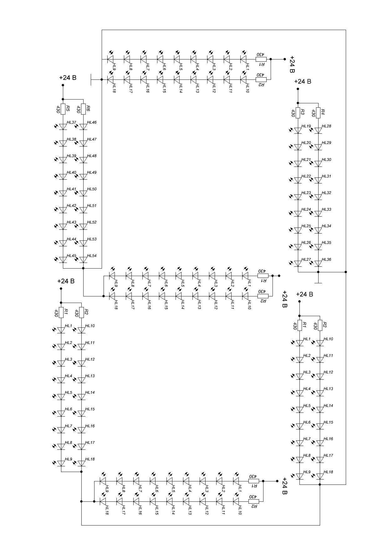

Добрый день. Нужна помощь. Необходимо подключить большие индикаторы с общим катодом к ТМ1637, как правильно сделать подключение? Или вообще это возможно? Спасибо!
Ставьте инверторы, а лучше через MAX7219.

[uquote="bestsergeytok",url="/forum/viewtopic.php?p=4714116#p4714116"]Необходимо подключить большие индикаторы с общим катодом к ТМ1637
Ставьте инверторы, а лучше через MAX7219.[/uquot
На индикаторы нужно подавать +24 В на сегмент. Вот не знаю как правильно подключить, что бы не спалить ТМ1637.

Смотрите тогда серию ULN2003-2803, по полярности разберетесь.
Инвертировать входной сигнал на unl2003 не нужно?
