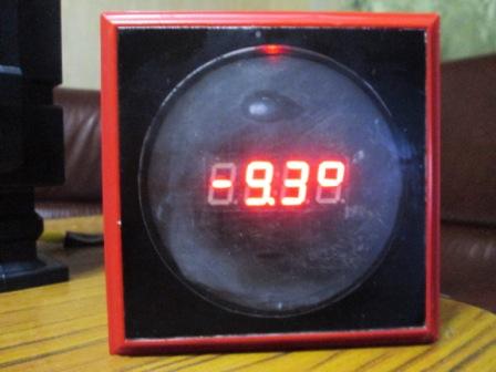

Обнаружен и уничтожен очень предательский баг в передатчике. :facepalm:
При наступлении отрицательной температуры- посылка с передатчика формировалась кривой в следствии чего приёмником не распознавалась, поэтому на часы приходили только положительные значения температуры. :)))

Ничего отличного, а вот с этими прошивками будет всё отлично.
Сами часы:
На самих часах исправлено пару недочётов при отображении на кольце, если использовать динамический тип индикации, то раньше при переходе с типа индикации 2 на тип индикации 3, кольцо на одну секунду загоралось полностью, что не есть красиво - исправлено. В секундомере тоже самое.
Гашение ненужного нуля при отображении температуры. Если дробная часть температуры равна "0", то знак градуса смещается на третий разряд, а в четвёртом появляется символ "С", точка гаснет. Как по мне, "12°С" смотрится гораздо лучше нежели "12.0°". В остальных же случаях всё как обычно, дробная часть появляется на своём месте, градус на своём. В общем- исправлено.
Прошивать оба проца!
В передатчике:
Добавлен алгоритм проверки правильности данных с датчика DS. Известная штука, когда с датчика приходит 85° или 3102°, что есть ошибка на самом деле, в общем теперь проц игнорирует ошибки, а в случае его её возникновения- перечитывает значения вновь - исправлено/добавлено
Введена индикация красным светодиодом, позволяющая понять что происходит исходя из времени той самой индикации.
Мигает - читает данные с датчика, если (с фига ли вдруг) стало долго мигать, значит что- то не то с датчиком, в нормальном состоянии мигает около 3- х секунд.
Постоянно загорелся после миганий- началась отправка пакета на часы, если долго почему- то светится и не гаснет, значит не может получить подтверждения о доставке, что- то не то! Или сигнал плохой или... В общем - исправлено/добавлено
Ещё там что- то по мелочам, всякие разные шероховатости, не помню. В общем обновиться стоит.
