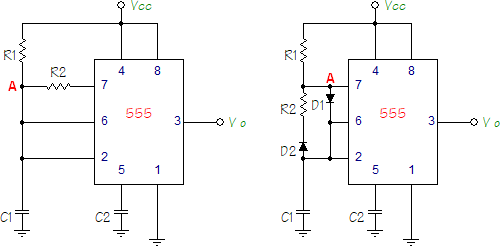

Появился ещё вопрос. С помощью этой программы решил рассчитать резисторы для D=50%.
Там выбрал Design - Astable Duty = 50% и поставил 1 Гц. И она мне выдаёт такую картинку:
Вопрос в том, почему резисторы получились разные, ведь заряд идёт через R1, а разряд через R2, для 50% вроде бы они должны быть одинаковые?

а ты не видишь, что заряд идёт через R1 ВСЕГДА, независимо от включения разрядного резистора....тебе же объяснили в какой схеме токи были разделены....если не вникать, то вопросы можно задавать бесконечно...

Допустим, я считаю время по формуле 0,693RC.
Время заряда: 0,693*106,1*6,8 = 500 мс, как и на картинке.
А вот время разряда: 0,693*44,91*6,8 = 211 мс, что явно не так.
Как они выбрали номинал R2?
Вы не учитываете того, что, через резистор 106,1 кОм ток заряда течёт постоянно, и, поэтому к току разряда конденсатора ещё добавляется ток, который пытается этот конденсатор зарядить:

Так, поразбирался я в схемах, у меня такие мысли:
1. В первом варианте во время разряда конденсатора через R2 ток от ИП продолжает поступать в схему, проходит через R1 и делится в точке А на два тока: один ток продолжает заряжать конденсатор (во время его разрядки), а второй ток идёт через R2 на 7-ю ногу (по сути, на землю).
Т.к. между точкой А и конденсатором практически нет сопротивления - большая часть тока из точки А идёт в конденсатор и заряжает его быстрее, чем он успевает разрядиться через R2. Поэтому при некоторых соотношениях R1/R2 конденсатор вообще может не разрядиться ниже 1/3 Uпит.
2. Во втором варианте при разрядке конденсатора через R2 ток от ИП также продолжает поступать в схему через R1. В точке А он делится, часть идёт в конденсатор, часть - на 7-ю ногу (землю).
И т.к. между точкой А и 7-й ногой практически нет сопротивления, почти весь ток от ИП уходит в землю, а не на конденсатор, поэтому конденсатор в этом случае успевает разрядиться ниже 1/3 Uпит.
Вроде правильно разобрался, поправьте, если где-то ошибся (внутренне устройство 555 знаю, если что). Мне важно понять, куда какие токи идут, чтобы в дальнейшем ориентироваться в сборке схем.

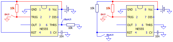

Какой вариант лучше для использования 555 как триггера? В интернете нашёл два варианта.

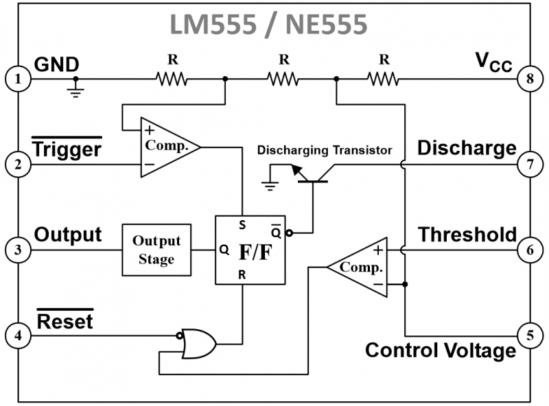

romserg, зависит от сигналов по которым надо триггерить
вообще вариантов больше чем 2
внутренний RS триггер управляется 2мя компараторами, + отдельный прямой ресет.
состояния которых зависят как минимум от 4 ножек
Reset, Trigger, Threshold, Control voltage (4,2,6,5) тоесть вариантов в смысле выбора пары входов будет 4!/2!/2!=6 :)
в реальности там не все комбинации невырожденные
R можно подать через Reset, Threshold, Control voltage
S - через Trigger, Control voltage
если использовать единственный вход Control voltage то можно построить триггер шмитта ...
но очевидно это неоптимально по компанентам, надо будет выставлять пороги на 2х аналоговых входах, 3 внешних резистора против варианта с простой ПОС c выхода с 1 резистором.

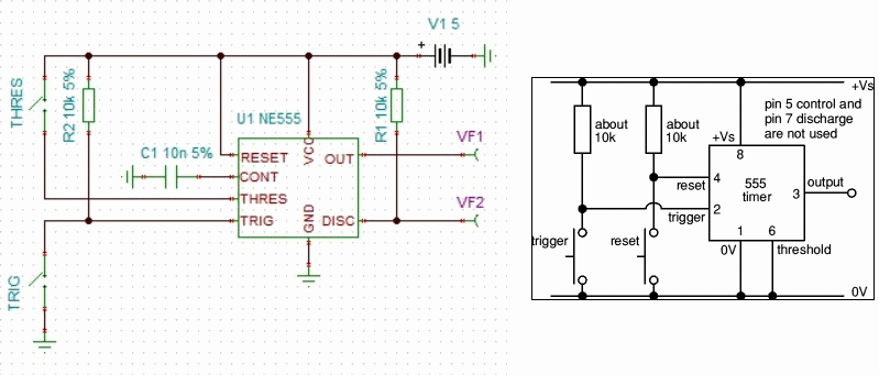

AlexS4, вообще да, я уже тоже так подумал. Только вот по ножке CV ещё нет опыта применения.
Я вот ещё подумал над этими схемами и кое-что изменил:
1. Не вижу смысла куда-то вешать ножку 7 - разряд. Даже если словит какие-то наводки - ничего случиться не должно. Но если уж замыкать её, то на землю, а не на "+" через резистор - экономнее.
2. В первой схеме ножку 6 надо подтягивать к земле всегда, иначе она просто будет висеть в воздухе и ловить наводки.
555bistable3.png [6 KiB]
- конечно! не подтягивать можно только то что имеет внутренние резисторы (CV) напр тот же
Не вижу смысла куда-то вешать ножку 7 - разряд. Даже если словит какие-то наводки ...
как я понял там на выводе дисчарч был сделан 2й выход , той же фазы но открытый (асимметричный с пуллапом) и изолированный от Out (3)
это бывает полезно. если он не нужен то и резистор не нужен. если хочется с ним чтото сделать - можно соединить с gnd но в смысле помех это врядли может повлиять, (теоретически через емкость на соседнюю ножку, если ее цепь с высоким импедансом, но это скорее надуманная ситуация :) )
это довольно специфический и иногда очень мощный ход , оно влияет на пороги обоих компараторов разом ...
но если применять ее без разумного обоснования то скорее всего схема просто потребует больше компанентов чем в других вариантах :dont_know:

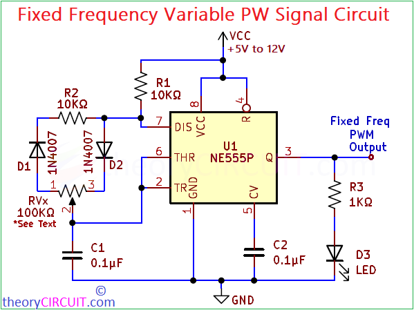

А 555 таймер генерит чим или шим модуляцию?
 Заголовок сообщения: Re: Теория и практика применения таймера 555
СообщениеДобавлено: Пн дек 01, 2025 13:37:56
Карма: 32
Рейтинг сообщений: 948
Сообщений: 6480
Откуда: Протвино
да, легко
это pwm, а если менять только 1 плече RVx то будет меняться отдельно длительность импульса или паузы(pfm) .
R2 можно закоротить, C2 не ставить.
если надо управлять напряжением то для pfm - самая простая схема подавать управляющее напряжение на pin5, это дает смещение порогов компараторов и при постоянных резисторах - изменение периода импульса (только надо обеспечить допустимый диапазон напряжения на этой ноге)
также можно заряжать (и/или разряжать) С1 через генератор тока управляемый напряжением (напр токовое зеркало).
