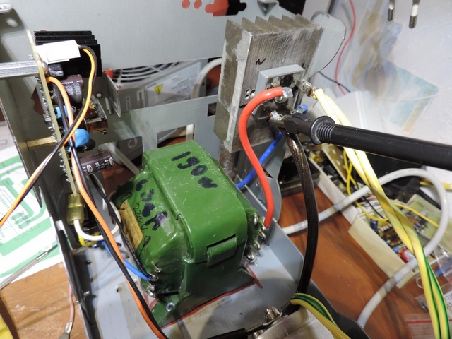

СообщениеДобавлено: Сб дек 21, 2013 20:40:24
Зарегистрирован: Вс апр 05, 2009 14:30:07
Сообщений: 105
Чтото не выходит у меня цветок каменный :( .
Вроде бы все работает как надо, но энергии импульса не хватает для приваривания, еле прихватывает. И на 16 вольтах, и на 18 вольтах, и на 14 тоже все одинаково. Все толстыми проводами развел (6мм2). Осцилограмма на затворах выходных транзисторов нормальная, фарада тоже заряжается , а на выходе на плюсовом щупе какаято кака, вроде бы транзисторы не открываются.
Осцилограммы выкладываю.

 Заголовок сообщения: Re: Устройство для приваривания токоведущих пластин к NiCd,
СообщениеДобавлено: Сб дек 21, 2013 20:56:01
Сообщений: 105
Сам блок.
Пластины отодрал от аккумулятора шуруповерта, 0,2 мм.
СообщениеДобавлено: Вс дек 22, 2013 01:01:25
Карма: 10
Рейтинг сообщений: 133
Зарегистрирован: Чт ноя 19, 2009 13:37:21
Сообщений: 454
Осциллограммы вроде нормальные у тебя. Смущает трасформатор "зялёнанький". Судя по габаритам он непохож на 190W. А если присмотреться к осциллограмме на Фараде, то что то уж слишком быстро она теряет заряд. Есть ли там эта заявленная емкость в 2,4Ф. ..сумлеваюсь я однако... Да и заряжается она что то быстровато. У меня 1Ф "набирает" заряд секунды за 1,5-2. Причем на таком добротном двухкилограммовом торроиде на 180W. А у тебя за 75ms. И что за полевики силовые ты использовал? Какое у них сопротивление открытого канала?
