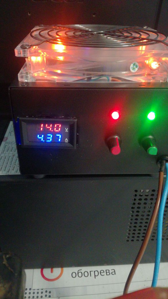

Что то нащелкал.... Выкладываю.
...вот еще:
вот короткое видео: (слышно пощелкивание и мигание зеленого светодиода)
https://youtu.be/wUcQq5y-LC4

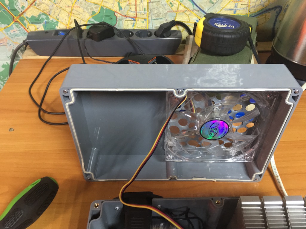

Начиная с первого собранного устройства хотелось максимально уменьшить габариты,
поэтому и пришлось переделать индикацию со стрелочных приборов на цифровую.
Следующим этапом уменьшения устройства, нужно перейти с трансформаторного БП на импульсный.....
это позволит уменьшить и габариты и вес.
Но пока на все времени не хватает.
Также в первом устройстве для охлаждения выходного транзистора,
применил достаточно большой теплоотвод из алюминия от процессорного кулера -
что было слишком избыточным. Во втором устройстве применил уже небольшой алюминиевый теплоотвод
(см. фото), хотя при первоначальной сборке закрепил выходной транзистор прямо на стенку корпуса
и в принципе по ощущениям при зарядке АКБ 65а/ч стенка корпуса была примерно 40 град.
Пока больше чем 110а/ч АКБ - не заряжал! Но в ближайшее время попробую зарядить АКБ от Камаза на 190а/ч
(как только появится пациент)

Вот зарядка АКБ от Камаза (190а/ч):
...банки "кипят" в полный рост!
