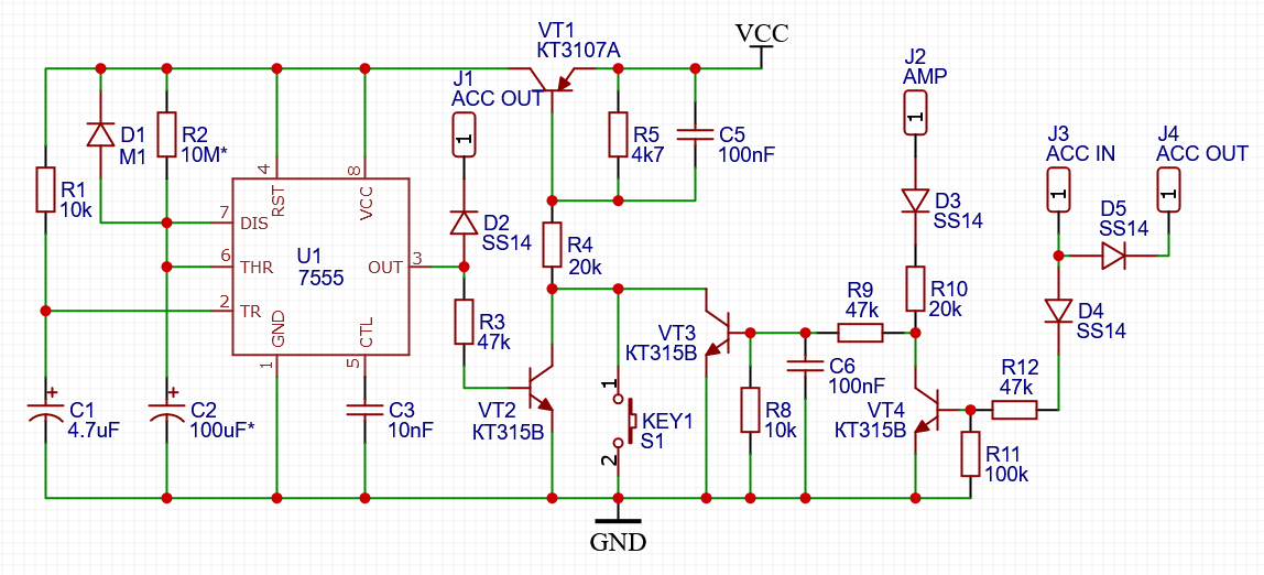

Следующая схема таймера отключения нагрузки позволяет нажатием кнопки без фиксации S1 включить устройство. Устройство так же автоматически включается при появлении напряжения на входе ACC IN. При работе устройства на выходе AMP тоже имеется напряжение. После выключения устройства на выходе AMP - 0. При исчезновении напряжения на входе ACC IN начинается отсчет длительности таймера, по истечении которого устройство выключается.
Можно ли дополнить схему выключателем таймера (кнопкой без фиксации), при замыкании которого устройство будет выключаться (таймер будет сбрасываться)? Можно ли обойтись одной кнопкой без фиксации для включения и выключения устройства?
