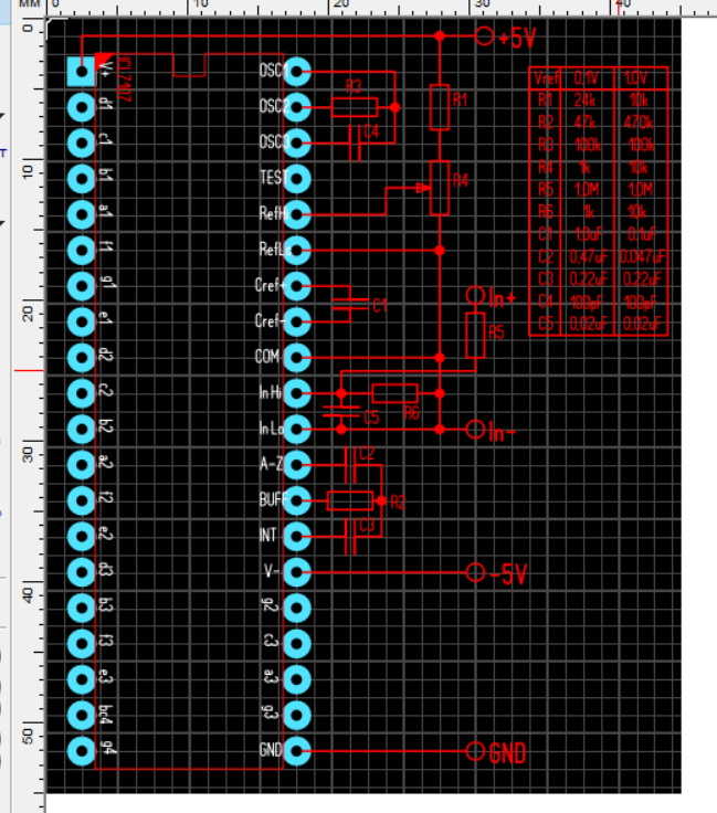

Вопрос по амперметру: меняем R5 - 1 Mom на 10 kOm?

В какой схеме и зачем?

АлександрЛ, по вашей. [url=https://img.radiokot.ru/files/117252/medium/3vkfv8ntiv.png]

:dont_know: Я бы его просто убрал бы- всё зависит от сопротивления шунта (резистора, на котором измеряется падение напряжения, "чувствительности" АЦП (напряжения Vref) и максимального тока, который должен измерять ваш амперметр

убирать нельзя, в цикле автокоррекции нуля вход замыкается

Тогда я бы убрал R6, а R5 сделал бы, ну, 10 кОм, например..

АлександрЛ, так и сделаем. Шунт 0.1 Ом 5 Вт

Напряжение Vref и пределы измерения амперов :facepalm: :))) тока вы не указали!
Браконьер писал(а):
Шунт 0.1 Ом 5 Вт
При токе 1 ампер падение напряжения на шунте будет 0,1 вольта, при Vref = 0,1 вольта- если у вас 3 разряда индикации, получится 1 ампер, если 4 разряда индикации- 2 ампера. (999 мА или 1,999 ампера)
При Vref - 1 вольт- соответственно- 10 и 20 ампер. (точнее- 9,99 или 19,99)
При токе 10 ампер, на шунте 0,1 Ом выделится аж целых 10 ватт!
зы.. Я бы взял шунт 0,01 Ома, тогда ему будет достаточно резистора 1~2 ватта. Да и падение напряжения на шунте никто не отменял, а, при токе 10 ампер, оно будет аж целый 1 вольт.

АлександрЛ, ток до 5А

Браконьер писал(а):
ток до 5А
Это только маленькая часть нужной информации.
Сколько разрядов вы вывели на индикацию?Впрочем, это не важно- в данном случае- четвёртый разряд и не нужен.
При токе 5 ампер, на резисторе 0,1 Ома "упадёт" 0,5 вольта (если вас такое устраивает, а против физики не попрёшь, "товарищи" Ватт, Ампер, Вольт и Ом дружат крепко.) :))) :)))
и выделится 2,5 ватта "мощности"- Vref вам придётся ставить 1 вольт, либо 0,1 вольта и делать входной делитель.
Я бы поставил резистор шунта 0,01 Ома- и сразу получится Vref 0,1 вольта и на шунте будет падать 0,05 вольта и выделяться 0,25 ватта мощности.

АлександрЛ, попробуем поиграться с номиналами
