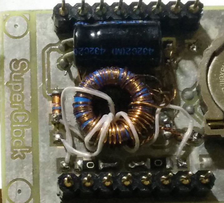

Grey1975 писал(а):
Минус 40 вольт есть на выходе БП?
Без стабилитрона было -45 вольт с стабилитроном -35 вольт относительно общего минуса

Вот так у Вас?
В зеленой точке должно быть примерно -35 вольт. (40 минус падение напряжения на стабилитроне).
В Вашем случае -40 вольт. 45 минус 5.1.

В зелёной точке у меня -30 вольт на выходе -35. Но и без стабилитрона подключал не работало. Лампы новые с магазина

Хорошо, значит БП работает.
Подключите накал к лампе и посмотрите всё же есть ли свечение нитей накала. В темноте должно быть видно хорошо.
Потом будем дальше разбираться.
А еще хорошо бы фото плат и т.п.
В принципе этот БП на холостом ходу выдает вольт на 10-15 больше, чем под нагрузкой.

А нити накала видны?
Если нет, домотайте.
Может у Вас частота ПН 120kHz как в первом варианте? Намоточные данные рассчитаны под 200kHz.

Частота 135 kHz нитей накала даже в темноте не видно.Добавить ещё один виток или лучше два? Могу скинуть печатные платы мож касяк какой есть

Нити должно быть видно.
Я бы взял провод с запасом, припаял концы в средней точке и доматывал по виточку в каждую обмотку до приемлемого результата. Потом лишнее можно отрезать.
А фазировка накала не попутана часом?
Добавлено after 3 minutes 17 seconds:
На фото видно, как к стабилитрону припаяны концы средней точки трансформатора.
Дальше один провод уходит под транс, а второй наоборот.
Изображение Инь и Янь - без выпендрежа.
Если бы попутал фазировку то совсем бы не светились сегменты или светились бы? я мотаю проводом 0,5 мм лакированым таким и первичную мотал

0.5 нормально. Пробуйте доматывать.
Я Обычно накал мотаю на уже припаянном трансе. Подбираю накал по равномерности свечения сегментов.
При правильно подобранном накале все светиться равномерно.
При попутанной фазировке в накале просело бы анодное напряжение и транзисторы бы грелись.

Cделал на накальной обмотке 3 витка. ДО резисторов мультиметр показывает 2,2 вольта сегменты слегка светятся все. Блок питания работает 100 процентов.
Grey1975 респект и уважуха!!!!! А вот дальше начанается жопа. Проверил печатку по схеме вроде касяков нет а часы не работают.Подаю плюс 5 вольт на анод загорается.Заменил мегу8 на новую результат тот же! Поменял 1307 ничего не изменилось. Либо я гдето накосячил в печатке либо схема нарисована с косяками. Выкладываю печатку схема выше на страницу. Кто любит радиопечатные кросворды милости прошу!!! Название кросворда найди касяк в печатке или в схеме!! Возможен касяк в прошивке

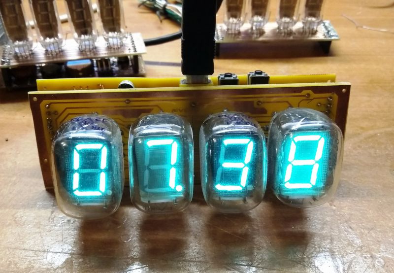

Любые лампы пойдут. Накал только выставить.
Купил 6 ламп, разных партий. Наклон цифр от партии к партии отличается... На фото видно. 1-3 и 2-4.. :dont_know:
