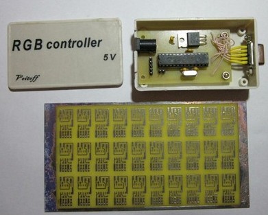

свершилось чудо. я собрал. я прошил. у меня заработало. всё супер. КРОМЕ : когда по гирлянде бежит одиночный огонёк , пара огней или тройка - остальные (по-идее должны быть погашены) мерцают с яркостью процентов 10. Жена говорит фигня не заметно, меня бесит. И на моих ледах синий вместо зелёных, цоколёвка другая
Гирлянда из светодиодов разных типов?
У меня тоже самое было, изначально заказывал выводные светодиоды http://chipster.ru/upload/preview/produ ... ew_big.png
На одной гирлянде работает все ОК, а на другую гирлянду не хватило (2 светика оказались бракованными, не работал зеленый канал), пришлось вместо них прикошачить другие, в наличие были SMD 5050.
После замены на SMD гирлянда начала также мерцать.
Когда меняется яркость (плавное затухание), светодиоды гаснут не до конца, а до еле заметного свечения (ночью оно бросается в глаза).
Такое ощущение, что полевой транзистор не до конца закрывается.
Лечится заменой светодиодов на однотипные

Собрал пока 15 элементов все работает как надо. БП собрал на tny264 т.к. зарядки которая давала бы 5В в хозяйстве не нашлось, все что есть дают 7-7,5В. Так вот что хочу спросить ргб светиков у меня 45 шт нашлось думаю спаять на 40 элементов но какакую прошивку брать чет не разберусь. Или брать последнюю в которой яркость регулируется и перемычка для теста есть и просто кинуть дополнительный провод с 13вывода 74нс146 11го элемента на 1+2 вывод 74нс146 31го элемента.

Зачем такое колдунство?
Достаточно в исходниках перекомпилировать под 40 элементов.

Fallk можете перекомпилировать под 40 элементов, ато я с mplab или как там оно не дружу. Заранее спасибо.

вроде разобрался, но пока неизвестно т.к. собрал только 30 элементов, осталось еще 10 :))
Я так понял компилировать надо через MPASMWIN и вгонять в него этот P00_RGB-garlands_V05+.asm файл, менять переменные тут
; Исходные данные
MOVLW .40 ; Число лампочек
MOVWF NUM
И есть еще такой казус, непонятно с чем связан, бывает что слетает прошивка, вернее виснет или как это назвать. К примеру работает гирлянда нормально, выключил ее с розетки, включаю назад в итоге не светит нихрена, выключаю, ставлю перемычку для теста включаю идет нормально тестовый режим все цвета по очереди переключаются. Если снять перемычку и обратно выкл/вкл нихрена, лечится только перепрошивкой уже раз 5 была такая ситуация.
