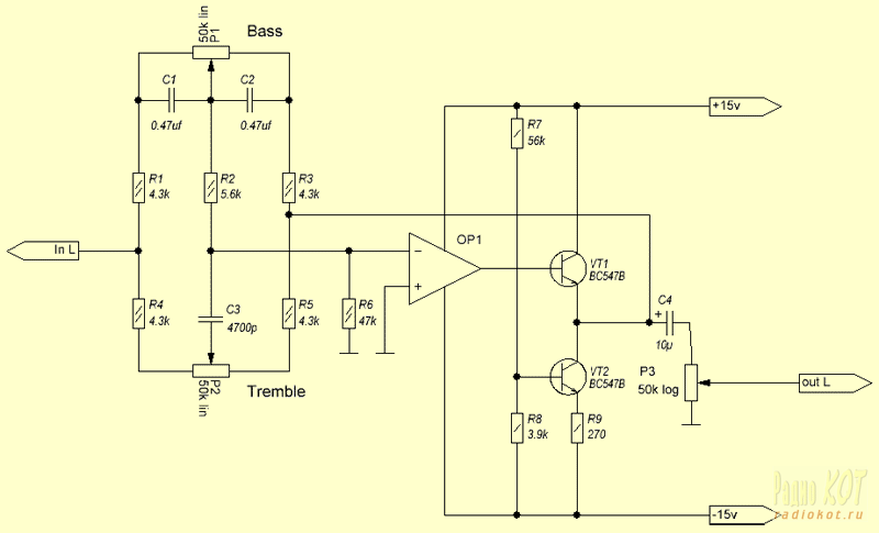

 Заголовок сообщения: Re: как собрать блок регуляторов тембра
СообщениеДобавлено: Ср май 16, 2012 18:09:24
Зарегистрирован: Ср май 16, 2012 18:03:55
Сообщений: 11
Добрый день.
Ни как не могу найти ветку форума с обсуждением данной схемы.
Помогите плиз, сами мы не местные...
UsTel17.gif [19.55 KiB]
