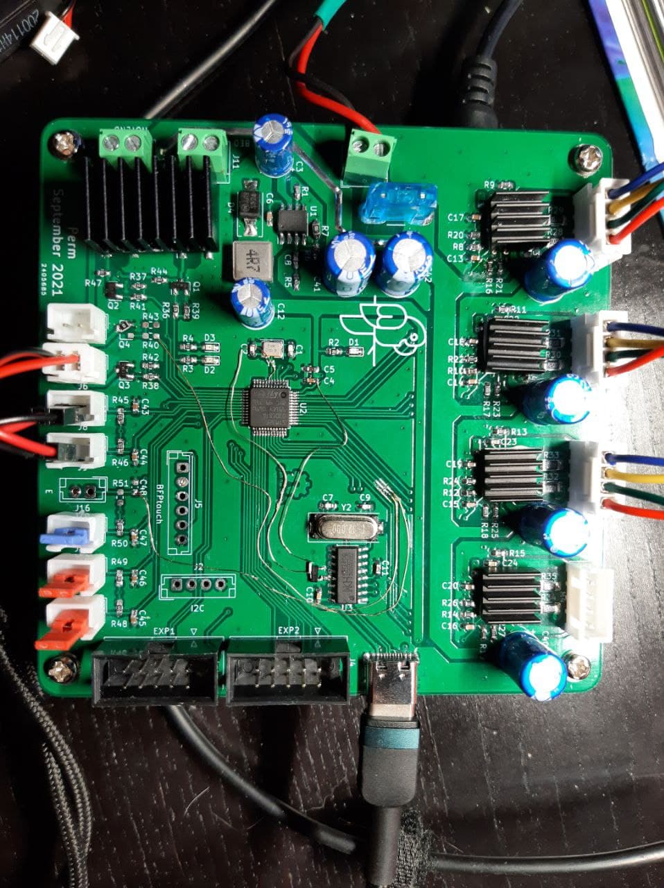

Добавлено after 8 minutes 46 seconds:
Тоже сделал самодельную "материнскую" плату для принтера на stm32f030c8t6(в принципе встанет любая стмка в том же корпусе).
Правда марлин собрать не смог, но вот клиппер завелся с полтычка. Может покритикует кто пока не заказал вторую версию. Пока из недостатков которые нашел это перемычки на плате, форм-фактор, клемники на шаг 3.81, драйвера пока а4988 только из-за цены
Комментарий к файлу: Схема

 Заголовок сообщения: Re: 32 бита для 3D принтера
