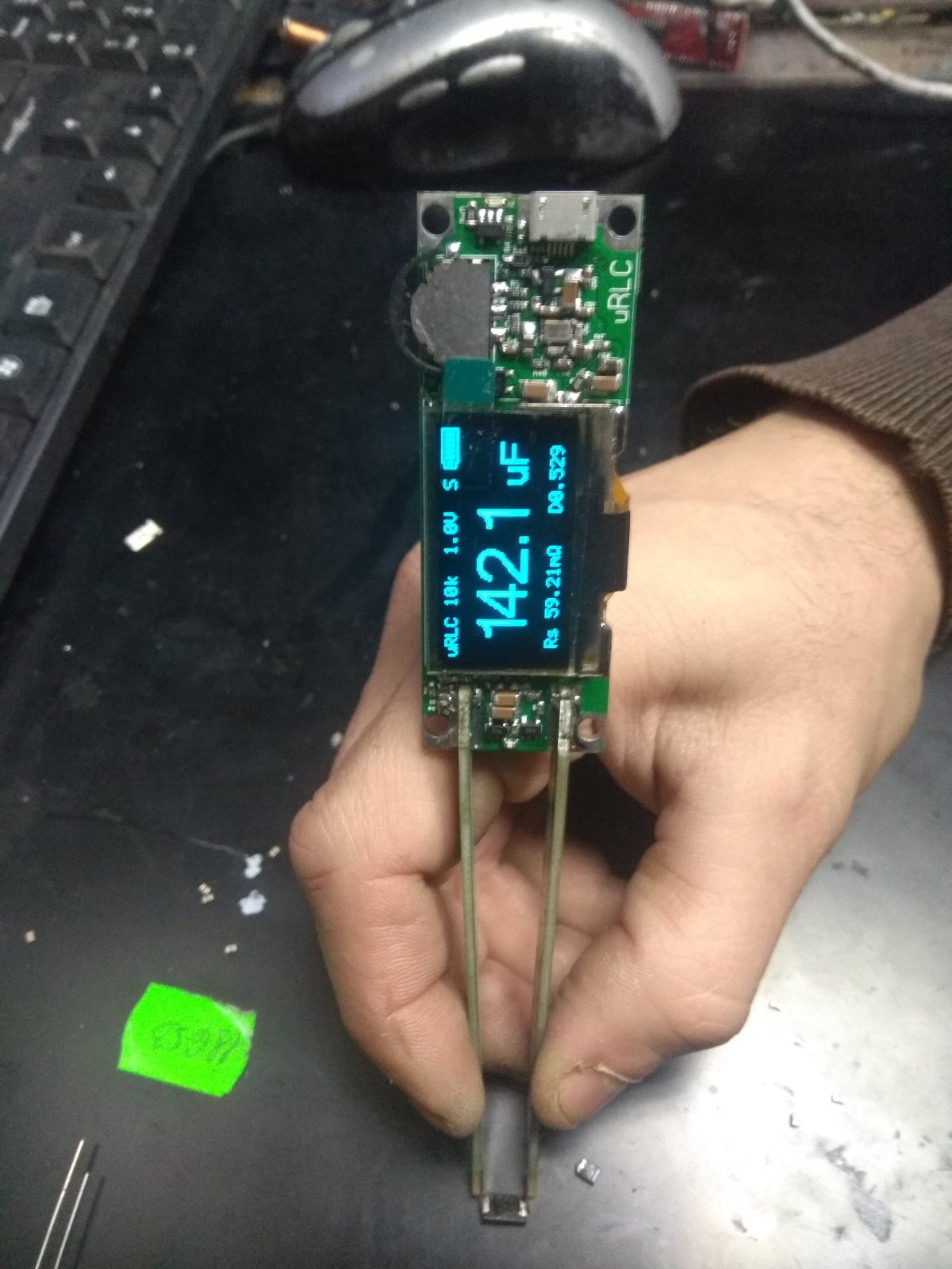

Добрый день. Собрал данный прибор, запустилось все сразу. Но нашлась одна проблема - если с измерением сопротивления проблем никаких не возникает в пределах от миллиом до мегаом, то с конденсаторами беда - все измерения занижены процентов на 10-20, причем на любой частоте измерений и от маленьких до больших емкостей. К примеру из всех измеренных емкостей 1000 мкФ максимум было 920 мкФ, 470 пФ из упаковки и из распайки - все меряются как 420 и т.д. Подскажите, куда начать копать, где искать проблему?
Комментарий к файлу: 150 мкФ
150мкф.jpg [210.81 KiB]
Комментарий к файлу: 100 мкФ
100мкФ.jpg [216.17 KiB]
Комментарий к файлу: 0,47мкФ
047мкф.jpg [197.03 KiB]
Никакой проблемы как таковой нет, есть суровая действительность неидеальности компонентов.
Смотрим здесь описание емкости электролитов, зависимость от частоты, температуры и фазы Луны :)) https://www.compel.ru/lib/57937
Смотрим здесь заявленные производителем конденсаторов параметры отклонения емкости - http://jamicon-cap.msk.ru/pdf/WL.pdf
Плюс минус лапоть или +/-20%. Нельзя получить красивые цифры там где все плавает от всего.
Все ваши кондеры на фото - электролитические, только танталовые, а не алюминиевые, но суть косяка от того не меняется.
Для того, чтоб утверждать что прибор измеряет точно или неточно, нужно иметь какой-никакой эталон. Самый доступный вариант советские прецезионные кондеры К71-7. Либо же сравнивать полученные значения неидеальных конденсаторов с измерениями более точных, поверенных измерительных приборов. Последних наверняка ни у вас ни у меня нет, потому приходится довольствоваться первым вариантом.
Мой экземпляр вписывается в погрешность 0,5% по емкости что с калибровкой, что без

Была такая мысля. потому как редко, но встречались емкости, которые вписывались в номинал. Спасибо за развернутый ответ, а то уже думал ковырять собранный прибор. Буду искать эталон по сусекам )
