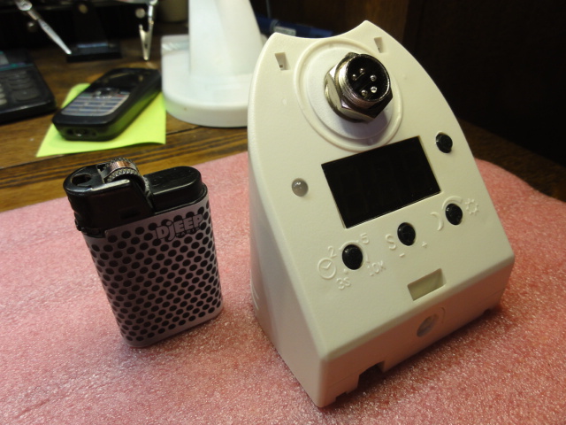

Вот что получается у меня, корпус от "дохлого" датчика движения, схема сборки-Victor_P_вторая, источник питания- внешний, "мордой" еще не занимался.

Очень оригинально получается. 8)

Да, захотелось собрать нечто такое... необычное.

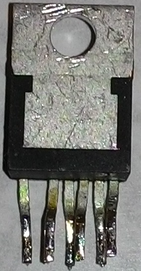

mr_kot писал(а):
А я бы перемотал трансформатор. Зарисовав перед намоткой расположение выводов и порядок/направление намотки на бумажке.
А ТОРы в одном месте покупались? Если перемаркировка, то обычно перемаркировуют младшую (более слабую) модель в старшую.
Может есть смысл зазором увеличить индуктивность первичной обмотки до 500-700 мкГн, подогнав под младшую модель?
Транс уже перемотал, начала обмоток и направления правильные! Подключил внешний источник питания уже 24В к выпрямительному диоду - CB заработала, показала 260 гр. начался набор температуры и стабилизация... При подключении к сети опять промаргивает с периодом в 2-3 сек 260 гр. и все. Уже поменял и конденсатор 100мкф и оптопару. У меня стоит оптопара 817С может к ней резюк надо другой? Хотя в 1м варианте успешно работает с таким же номиналом... Топ поставил 2й из двух имеющихся.. Ну просто уже ума не приложу что тут может быть! :cry: :evil:
Вот такие 2 топа у меня, купленные в одном месте. Похоже на перемаркировку?
Не могу ничего сказать. Посмотреть на свои смогу только во вторник - у меня все на работе.

Всем привет.
Завелась сегодня у меня моя копия от Виктора :)
История конечно с моей тоже возникла, все собрал, потер руки втыкаю в 220 :) Результата 0
Долго возился с мультиметром, все замерял, что соскочил щуп замкнул ноги конденсатора....искры все дела вылетел предохранитель...но не беда кусок проволоки это решает(куплю новые заменю).
Все перепроверил по 3 раза, все идеально, везде все ОК, но результат нулевой.
В итоге сошлись с Виктором, на ТОРе, мол раз метод научного тыка с заменой десятка деталей не помог либо он, либо великий "фиг его знает что может еще быть", тор доехал за неделю :) Сегодня меняю, бью пару раз в бубен, вставляю в 220 и о чудо все завелось сразу.
Посему вывод очевиден, бракованный ТОР. Поскольку Виктор говорит что брал не самые дешевые варианты, мне страшно представить как обстоят дела по браку в дешевых вариантах, если в этих наверное 30% брак.
Ну не 30%, из 15и (приблизительно) пока 1, но ситуация неприятная, согласен.
Как выбирать на али чтоб не нарваться на откровенный брак не понятно, цена достоверным критерием не является.
