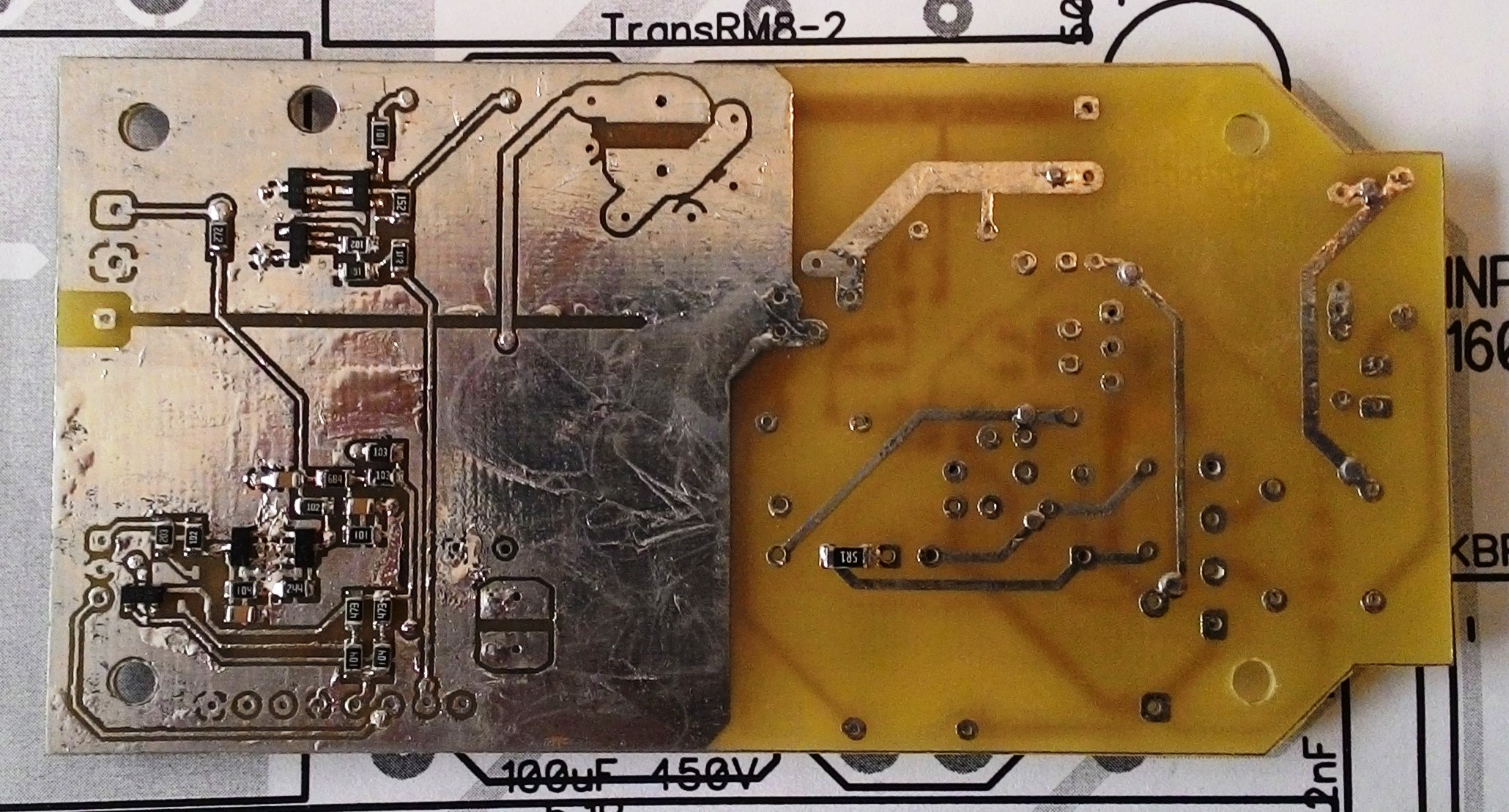

Victor_P Вы не смотрели фотки? Кто-нибудь может подсказать куда копать?? С24 исправен, фазировка правильная... Зря фотки выкладывал! :(

Смотрел. Ничего путнего сказать не могу, потому и молчу. Есть единственная версия,- под какой-нибудь СМД деталькой может быть КЗ или недоКЗ, так как маски нету.
Например под резистором в 0 Ом возле ТОРа.

R36 запаян? За трансформатором не видно. По остальным элементам вроде все нормально
Так что остается два варианта: либо все же с трансом что-то не так, либо проблема с ТОРом. Может перемаркировка - китайцы часто этим грешат.

Всем спасибо! Собираю новую печатку. Старая не выдержала многократного демонтажа))) Может новая заработает ... :dont_know:

Выкладываю фотки новой платы с только с смд чтобы было лучше видно. Если кто-то заметит ошибки, пожалуйста сообщите!

Похоже на правду.

Кстати, т.к. опять новый ИП не работает :cry: :( , ковырялся в пдфке на топ и так понял, чтобы там защита сработала должна быть токоограничивающая цепочка на Х выводе..
Плату по СМД проверил - все как на оригинальной схеме... :dont_know: Уже второй экземпляр топа 257го поставил, все диоды проверил... не заводится и все! :evil:

Должна, на схеме табличка с номиналами резисторов есть для этого. Для 256го и 257го достаточно ограничения его родного макс. тока (для этого ИП), поэтому обходимся без внешней цепи ограничения.
milob писал(а):
....опять новый ИП не работает :cry: :(...
Фигня какая-то, в чудеса я не верю, причина должна быть. Если полупроводники в порядке, значит нужно смотреть конденсаторы (на самопитании, кстати, тантал нормальный, не перегретый? а то они любят в КЗ уходить) и резисторы. Причем проверять заменой нужно.
