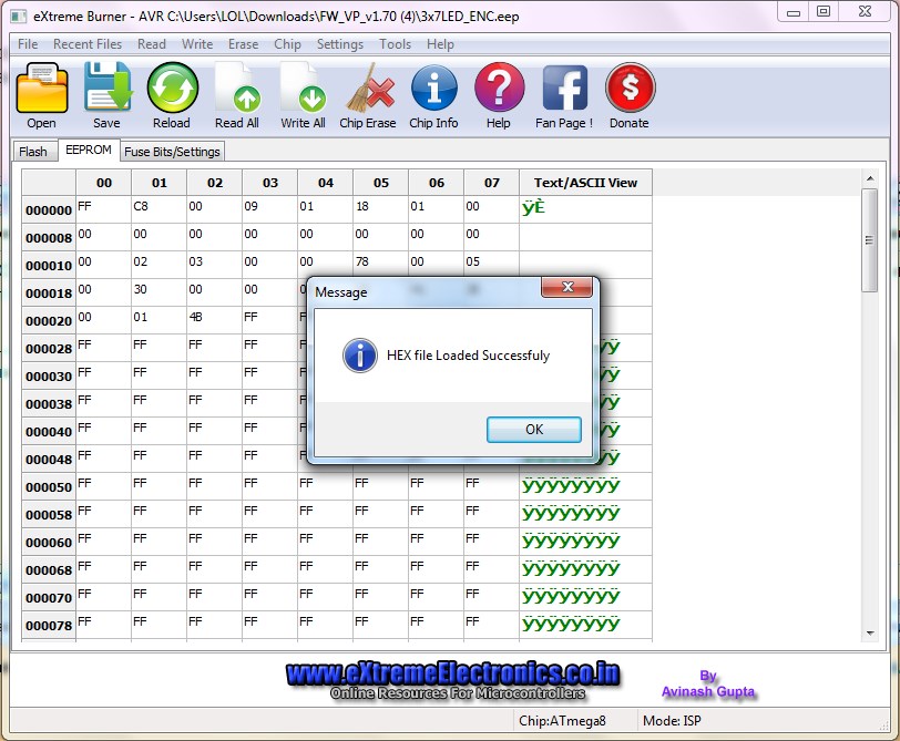

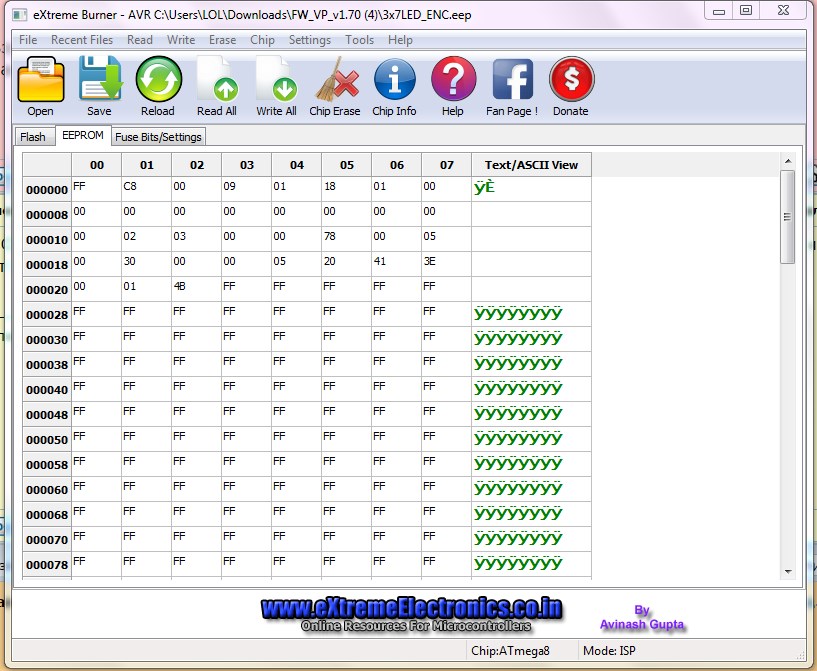

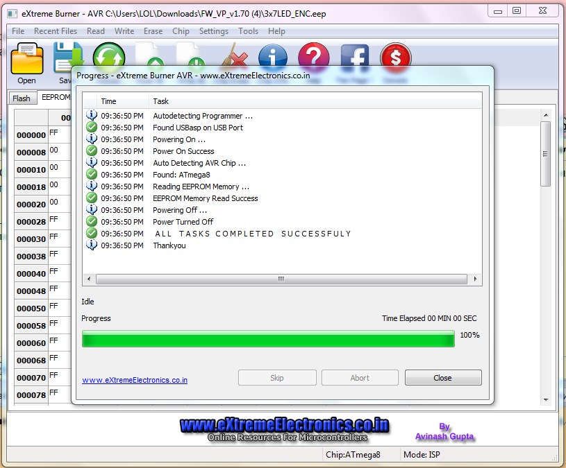

Victor_P. писал(а):
Ну CCD (CAD) станция покажет даже со стертым ЕЕПРОМ, там достаточно чтобы одна переменная имела значение 0xff.
А вот после прошивки неплохо бы считать содержимое ЕЕПРОМ и сравнить с файлом.
одинаковые
