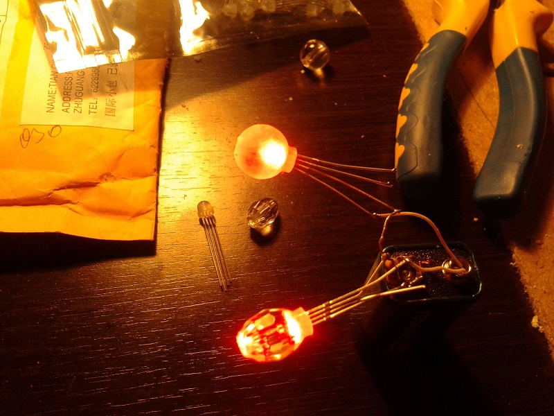

jn79 писал(а):
Nikolaj666 писал(а):
плоский RGBW
Цветной который ?
да, он самый. дорогой собака

зато красивый :)
и изоляция мне кажется там немного другая ... покрепче

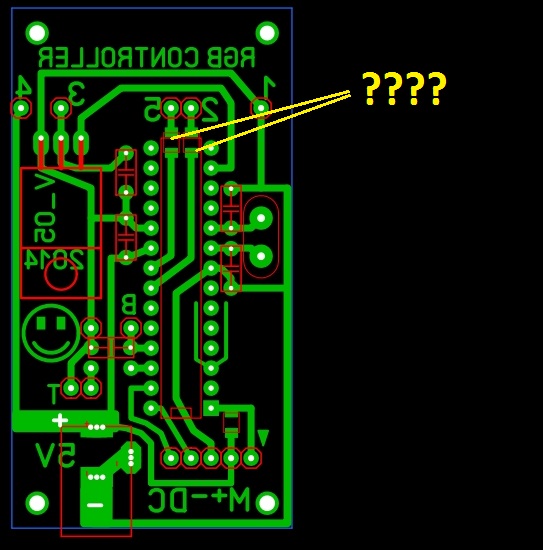

Fallk писал(а):
Я тут надысь подкорректировал схему
Позже статью откорректирую.
а что это за элементы ??? на схеме нет их
плата.JPG [84.85 KiB]
 Заголовок сообщения: Re: Гирлянда на RGB светодиодах
СообщениеДобавлено: Сб мар 07, 2015 22:10:50
Карма: 21
Рейтинг сообщений: 93
Зарегистрирован: Пт май 29, 2009 10:58:47
Сообщений: 1842
Откуда: Саратов
Это типа согласование линии, народ говорит что с ними лучше чем без них. Сопротивление по 10 Ом
СообщениеДобавлено: Сб мар 07, 2015 22:23:02
Зарегистрирован: Вс дек 28, 2014 16:28:36
Сообщений: 226
Откуда: Подольск
спасибо, учтём

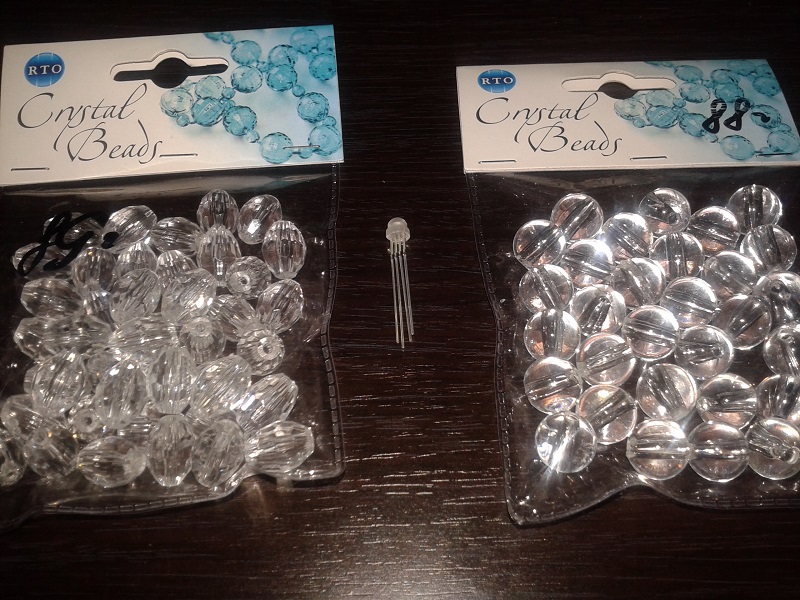

спасите от разрыва мозга. купил сегодня случайно 2 вида бусин на рассеиватели. круглые 88руб/31шт D14mm , гранёные 89руб/35шт 14х10mm/ и одна нравиться как горит и другая, жаль не могу показать в темноте как выглядят. сверлить конечно геморно под светики,но оно того стоит.
ЧТО ВЫБРАТЬ ???

По мне те которые похожи на ограненный стакан брильянт - лучше :))
