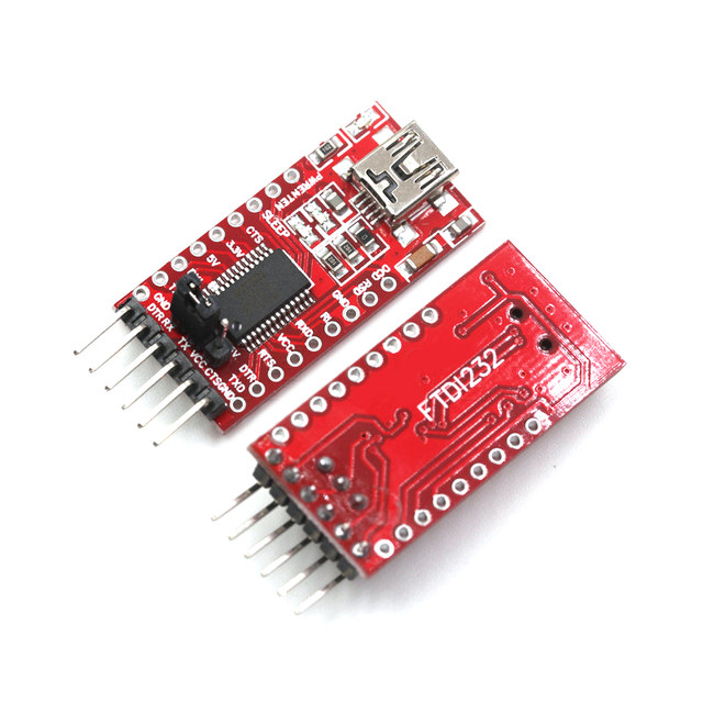

Зарегистрирован: Вс сен 23, 2018 18:08:12
Сообщений: 197
Откуда: Няндома
Можно прошить ATtiny13 с помощью штуки которая на фото?
FTDI232.jpg [85.39 KiB]
 Заголовок сообщения: Re: Зарядное устройство для Ni-Cd и Ni-MH аккумуляторов на М
СообщениеДобавлено: Вс окт 10, 2021 22:28:08
Карма: -14
Рейтинг сообщений: 103
Сообщений: 2315
Скорее всего нет , но это не точно .
СообщениеДобавлено: Вс окт 10, 2021 23:31:20
Карма: 23
Рейтинг сообщений: 416
Зарегистрирован: Пт фев 05, 2010 03:48:21
Сообщений: 1445
Откуда: 056.RU
:))) Это преобразователь сигналов 232.
Кошка случайно подсказала!
СообщениеДобавлено: Вс окт 10, 2021 23:53:09
Карма: -14
Сообщений: 2315
Там немного сложнее, это виртуальный USB-COM порт ! Не все проги работают с ними ! Потому нужно тестить это дело !
