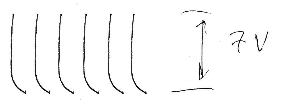

Вывел пределы платы на отдельный радиатор оба транзистора + R18. Без подключенного аккума протестировал. На выходе - 7В, что-то вроде пилы. Синхронизация на 2 mS. Китайский цифровой мультиметр ничего не показывает. На регулировки не реагирует, если не считать пропадания при почти граничном положении рег. напруги.
Стрелочная головка ничего не показывает, даже напругу. У меня там ток полного отклонения 75 мА, надо подстраивать. С помощью R16 и R27?

Как пересчитать измерительньій мост под другой ток головки измерительной? Цифровой мультиметр верно будет показьівать напряжение на вьіходе без нагрузки или нужно повесить емкость с резистором чтоб сгладить импульсьі?
 Заголовок сообщения: Re: Зарядное устройство свинцовых аккумуляторов, метод Кабан
СообщениеДобавлено: Чт мар 23, 2017 21:33:34
Зарегистрирован: Вт янв 01, 2008 12:43:10
Сообщений: 118
Откуда: волгоград
esperranza , погляди внимательно на схему устройства , на выходные контакты...там резистор с емкостью уже установлен...для устранения выбросов..Кстати , устройство заряжает импульсами , зачем их сглаживать?

Может я не корректно вьіразился, у меня есть головка на 500мкА, мне нужно перенастроить делитель и проградуировать шкалу. Вот я и спрашиваю, как подключить к вьіходу мультиметр цифровой, чтоб он правильно показал мне напругу?
В данном случае цифровым не получится, ищи нормальный аналоговый.

Еще раз
Если импульсное напряжение, то разные типы приборов будут показывать разное,
да еще в зависимости от частоты.
Смотри в википедии например про разные типы приборов.
Можно конечно отградуировать по похожему, но фактически получим шкалу в неких еденицах,
мало характеризующих ток поступающий на аккумулятор.

Да я понимаю, и пьітаюсь которьій раз спросить-чем и как можна с приемлемой точностью померить и отградуировать ток и напряжение на крутилках?

esperranza
viewtopic.php?f=25&t=50374&start=20
Для измерения можно использовать все что угодно, но сопротивления подобрать придется. В цепи измерения напряжения измерительный мост со стабилитроном для отсечки напряжения АКБ меньше 7 вольт (не хотим меньше). R20, R23 задают порог, R22 чувствительность. В цепи измерения тока ограничительный резистор. Подбирали под головку 100мкА.
Измерить ток просто: аналоговым вольтметром на выводах резистора прецезионного 1 ом, включенного последовательно в цепь.
У меня вообще нет напруги на выводах... Схема собрана правильно, но один момент: там реально сток и исток перепутаны местами, или надо как на схеме?

Кажется об этом уже писали...давно...надо найти просто запись в сообщениях.. - " но один момент: там реально сток и исток перепутаны местами, или надо как на схеме? "
