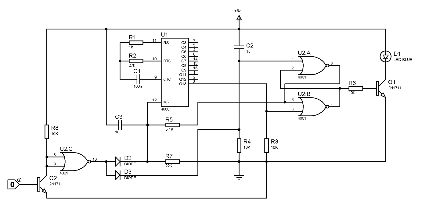

Не лучший вариант.. Лучше было бы реле.. :dont_know:
На одной микросхеме не получается, только на двух, как минимум, плюс ещё "обвязка", и транзистор на управление реле..
На Тини13 это бы получалось- сама тинька, транзистор на инверсию сброса, транзистор на реле, стабилизатор 5 вольт, .. ну, ещё что- то "по мелочи"..
Ну, вот так получилось на CD4060 и CD4001-
При указанных номиналах R1, R2 и C1 выдержка составляет (согласно симуляции в протеусе) - 20 минут 28 секунд.
При нажатии на кнопку устройство начинает выдержку с начала, после окончания выдержки- нажатие на кнопку вызывает срабатывание устройства, и дальнейшую отработку выдержки.
Номиналы остальных резисторов и конденсаторов взяты по "среднепотолочному значению" :)))

Ух ты, спасибо большое, это прям то, что надо :)

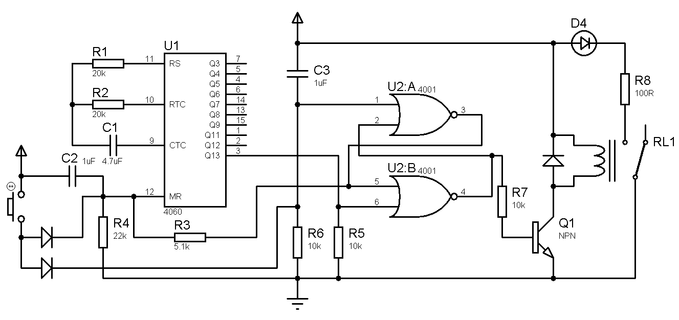

Я уже тоже сочинял схему на 4060, но на выход думал готовый триггер приколхозить. У Вас проще и профессиональнее, и еще остаётся один NOR в корпусе микросхемы для инверсии входного сигнала.
Вот так я сделал:
На выходы Q поставлю линейку PLD, чтобы джампером можно было выбирать время.
Только номиналы RC подобрать. Нашел формулу в даташите cd4060: T=2.2*R*C. Только что-то пока не пойму в чём значения в неё подставлять, хрень получается.
Все же получается немного дешевле, чем на контроллере, примерно на $0.2
Еще раз огромное спасибо!
В вашей схеме-
нужно R1 (по рекомендациям из даташита) - поставить ~100 кОм, а дальше- R2 20 кОм, С1- 4,7 мкФ, тогда получается ~20 минут (точнее 20 минут 28 секунд, опять же- так протеус считает)
Можно и обычный триггер прилепить, это мне сначала придумалось про RS триггер на логике..
зы.. Питать схему можно от 5 до 15 вольт..
зызы.. А куда релюшка с выхода делась? :))

Да да, это я просто игрался номиналами RC в протеусе и не поставил правильные значения перед тем как сделать скриншот.
RS триггер на логике там как нельзя кстати, один свободный элемент пригодился как раз.
Реле убрал, т.к. это просто симуляция, плату я рисую в EasyEDA

...не совсем...замучаетесь бегать свет выключать... :)
Не-а.. Сам выключится..
Вы забыли про резистор R5 на этой:
схеме- при срабатывании триггера счётчик запирается через "сброс", и висит в этом состоянии до тех пор, пока не придёт управляющий сигнал.
Собственно, там и диоды стоят, чтобы разделить сигналы.

Да, все чётко работает в симуляции. Завтра ещё на макетке соберу
