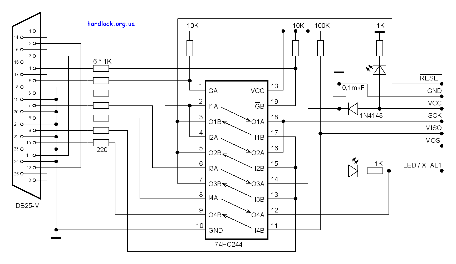

Кварц желательно ставить в программатор,чтоб не было шока :) после того как выставишь фьюзы на работу от внешнего кварца.Потому что Мк сразу переходит на тактирование от внешнего кварца.И в случае его отсутствия,программатор не видит МК в упор.Кварц подключается к ногам МК XTAL1,XTAL2.Для ATtiny2313 это 4и 5 ноги.На эти ноги нужно еще поцепить по кондеру в пределах 20 пф.Вторые концы кондеров подключаются на общий провод.
RUSLAN6П3С сделай программатор по этой схеме.Я с ней работаю,проблем нет.
Статья вот здесь,почитай.К стати там на сайте и подробно описано как шить Тини.http://hardlock.org.ua/mc/other/stk200/index.html
Добавлю.У кого нет желания ставить кварц в программатор,прошивайте внутрисхемно.Тоесь.МК ставишь в собранную схему,проводками подпаиваешь программатор к МК и смело прошиваешь.

ВОПРОС!!! я собрал программатор по схеме Громова вроде пашет (фузы выставляются(МК откликнулся)) но не ШЬЁТ! ПОЧЕМУ? :o :shock:

Для начала выбери "КОМАНДЫ" "ЧИТАТЬ ВСЁ".Програматор должен вычитать содержимое памяти.Потом"ФАЙЛ","ОТКРЫТЬ СОДЕРЖИМОЕ УСТРОЙСТВА ИЗ ФАЙЛА"В выпавшем окне находишь прошивку,жмешь "ОТКРЫТЬ"Затем "КОМАНДЫ","ЗАПИСАТЬ ВСЁ".Пошел процесс загрузки.После окончания записи жмешь На замочек на морде програмы,прога вычитает установленные на данный момент фьюзы.Конкретно для этих часов, снимаешь все галки.Кроме SPIEN (окошко не активно) и жмешь "ЗАПИСАТЬ"(это я дал фьюзы для кварца 10 мгц)Вот и весь процесс прошивки.
Если нет связи с МК,проверь в НАСТРОЙКАХ ОБОРУДОВАНИЯ какой выставлен порт.ЛПТ или СОМ,выбери нужный тебе.Все это касается ПОНИ ПРОГ.
Попробуй унипроф, у меня пошло, будут вопросы. пиши в личку,
Зачем же в личку?Что здесь секретного?Делитесь опытом открыто,может кому еще пригодится.
А вообще я Вам скажу что хорошая програма это та которую ты изучил.Желательно чтоб она была с русским фейсом.Лично для меня лучше ПОНИ нет.

я и шью через пони но ана выдаёт мол непрограммируется а в конце сообщения пишет "(-24)" :cry:
Опиши подробно проблему.Мк читается?Вычитай фьюзы и покажи здесь.Ты писал что фьюзы выставляются,какие ты выставил,покажи.
Я писал пошаговую инструкцию.Опиши на каком этапе проблема?И скинь сюда что ты пытаешься залить в МК?
