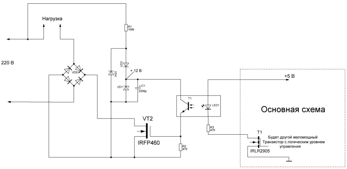

Хочу сделать управление от 220 вольт для самодельного инфракрасного подогрева. сделать что-то лучше пока бюджет не позволяет.
Подскажите правильно ли я все делаю.

Да вроде правильно. А почему бы не использовать симисторный оптрон + симистор? Как сделано в управлении нагревателем фена. И еще - светодиод оптрона можно включать непосредственно на выход контроллера, усилитель на транзисторе не нужен.

У полевика достаточно низкое сопротивление Rdson и радиатор нужен небольшой. По расчетам на нем будет выделяться 3 - 4 ватта.
Заметил ошибку в схеме. Нужно или уменьшить сопротивление R1 или параллельно ему конденсатор поставить. Ну или увеличить R2.
Только что посмотрел схему на симисторе + оптроне, схема значительно упрощается, может и правда использовать симистор, как посоветуете?
Схема на симисторе ниже, вы ее имели ввиду?
Да, только светодиод VD6 исключить - может не хватить напряжения с выхода контроллера.

И ИМХО лучше поставить оптосиммистор без схемы опрделения перехода через 0, типа 3053.
А то может получиться что он еще не откроется, а уже закрываться пора :)

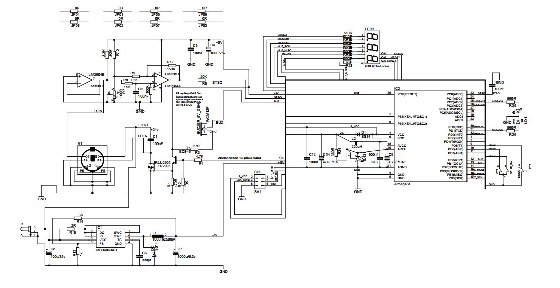

Victor_P, подскажите, пожалуйста, в чем может быть проблема, ПС мигает светодиод, пищит прерывисто и индикатор мигает Err.
в инструкции к прошивке сказано, что проблема с ОУ, заменил lm358, ошибка не ушла.
В чем может быть проблема?

Ошибка появляется сразу после включения или через 10сек?
Если сразу, значит на вход АЦП МК приходит напряжение больше, чем Aref. Соответственно их и проверять нужно.
Если через 10сек, значит нет нагрева. Тогда нужно смотреть почему его нет.

был неправильный резистор, по схеме 36ом, я поставил 360ом.
сейчас при включении индикатор показывает 420, потом 496 и начинает мигать Err
Что может быть?

Да все то-же,- на вход АЦП МК приходит напряжение больше, чем Aref или температура выше максимально возможной (460) вот и ошибка.
Так что нужно дальше ковырять обвязку ОУ.

Victor_P, помогите, пожалуйста, я в схемотехники слабо понимаю, прошу Вас на схеме отметить какую часть нужно проверить,
спасибо

Пожалейте мои глаза, там-же не видно ничего.
Температура холодного паяльника не может быть 400 с копейками градусов.
Какое напряжение на 1й ноге ОУ при подключенном холодном паяльнике?

lm358 на первой -44мВ
