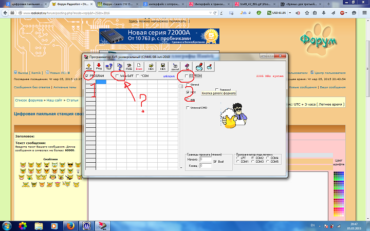

Уважаемый мистер кот, спасибо за терпеливое объяснение чайнику. При прошивке проги, (В УНИПРОГ) сначала ставим галку в поз 1, в поз 2 - галку не ставим. Затем в поз 1 галку снимаем, в поз 2 ставим - прошиваем епром. Правильно?
При прошивке епрома сообщает, что в какой-то ячейке ему не нравится это "xx", должно быть то "xx". как-то так. Спасибо

Да, все верно. Для прошивки Flash ставим галку на PROGRAM, для прошивки EEPROM - галку на EEPROM.
Галка Write 0xFF обозначает, что в память будут записаны все единицы, т.е. микросхема сотрется. Только вот какая область памяти сотрется, FLASH или EEPROM - я не знаю, этой программой не пользовался. Подозреваю, что сотрется все. Надо найти мануал по программе и почитать. Много вопросов отпадет.
А конкретно по ошибке - записываем на листик адрес неправильного байта (на который программа ругается), стираем микросхему и смотрим содержимое по этому адресу. Если там FF - пробуем еще раз записать. Если что-то другое - камень в мусорку.

Remik
Поставить только галочки ПРОГРАМ и EEPROM (ну и HEX под окном EEPROM конечно должна стоять). Нажать "Erase", потом считать чтоб убедиться, что всё стёрлось. Только потом уже прошивать (не чистый- не прошьётся). По нажатию значка "папкa с HEX"- подсунуть файл флеша, потом Юнипроф спросит файл Еепрома- подсунуть и его ему. Потом нажать "Prog". Если гонит ошибки- в пару раз увеличить задержку программирования (вызов по "F2"). Если всё прошло нормально, без ошибок- рискнуть прошить фьюзы (нужно только один раз, через "Erase" они не стираются :) ).

"Подставить файл Flash"- HEX что-ли? У меня только HEX и EEP. "Затем попросит EEPROM" - ничё не просит пока сам не выберу. Спасибо
Да.
Если стоят обе эти галочки, то сперва откроется окно в котором выбрать *.hex, следом откроется окно в котором выбрать *.eep, потом нажать "Prog". Вс­ё. Нет необходимости прошивать флеш и еепром по отдельности.
Иногда бывает такая необходимость. Как, например, в данном случае. Ведь флеш у него прошилась без ошибок.
Кстати, этот Юнипроф позволяет стирать отдельно флешь и еепром? Или только всю память вместе?
