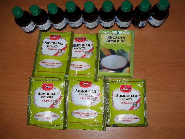

Так-с. Закупился реактивами сегодня. Действенный метод, однако, но для меня тут один минус - раствор не хранится.
Мой стратегический запас:
Мне хватит на три травления.

Да, уж. У меня объемчик примерно в два раза побольше был, так фармацевт в аптеке подумала, что война началась :shock: Переспросила такая -"СКОЛЬКО-СКОЛЬКО???????"

Меня уже аптекарша знает, когда в первый раз купил 6 штук, она спросила: "Ты че, взрывать что ли что-то собрался?!" :))) Я сказал, что платы травлю, естессно, она не совсем поняла, что это.
Во второй раз уже показал ей одну платку (регулятор мощности на симисторе и диаке).
Теперь фигеют только люди в очереди :))) Только сегодня покошмарить народ не получилось - в аптеке никого не было.

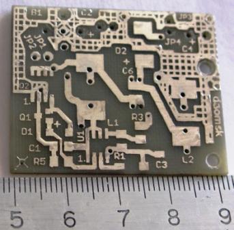

MAVr 34 писал(а):
Еще раз, если лень читать статью:
Остается только все перемешать и ничего не греть
Тут вы не правы. Я после растворения ингредиентов, кипячу эл. чайник (воды там 1/4-1/3 от его объема), открываю его крышку и ставлю сверху пластмассовый контейнер с раствором и платой.
Через пару минут уже видно, как раствор зеленеет (процесс пошел!). Еще через 5-10 минут, платка готова. Контейнер приходится покачивать, а то будет обильное газовыделение, такое сильное, что плата всплывает на пузырьках газа.
Травлю платы с размером проводников/зазорами от 0.4 мм.
Брака 0% :love:
P.S. Запах газа очень резкий, при вдыхании будете отплевываться минимум сутки - так что не забывайте про вытяжку!!!
Ну и от домочадцев получите по-полной, если застукают на манипуляциях с любимым чайником :kill:
Для примера - двухсторонняя печатка во вложении:

Я не работал в своей жизни ни одного дня. Все, чем я занимался, было сплошным развлечением /Томас Алва Эдисон/

тут может понадобиться вытяжка.

Хлор?

Chettuser писал(а):
Хлор?
Не, цитраты. Учите мат. часть :)))
http://ru.wikipedia.org/wiki/%D0%9B%D0%B8%D0%BC%D0%BE%D0%BD%D0%BD%D0%B0%D1%8F_%D0%BA%D0%B8%D1%81%D0%BB%D0%BE%D1%82%D0%B0
