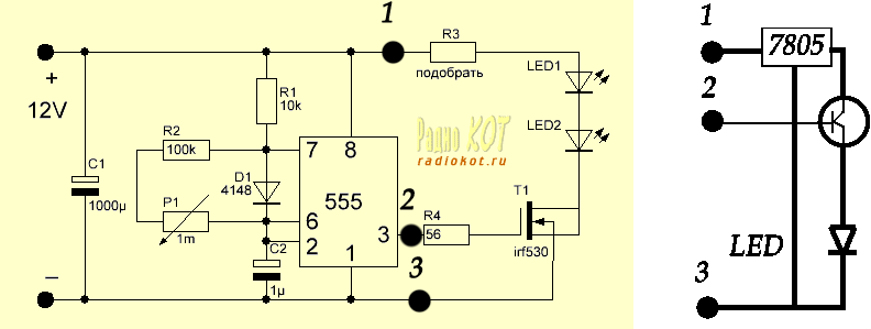

статья о стробоскопе http://radiokot.ru/circuit/light/run/33/.
возможна ли в схеме такая организация питания диодов?
031.gif [11.77 KiB]
Какой нужен полевой транзистор, или, если возможно, на какой биполярник его можно заменить?

Вообще говоря, возможна. Только нахрена? Извините конечно. Подобрать резистор "подобрать " не судьба? Вместо 56 Ом вставиь 10кОм и биполярник npn.

Конечно извиняю. Все дело в том что диоды управляются по отрицательному проводу на 6 каналах от другой схемы. Поэтому проще добавить еще и стробоскоп по положительному проводу.

а если полевик ставить, подойдет тот, что в статье, или нужен другого типа?
