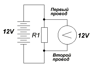

А если резистор в цепи один?
Падение напряжения на РЕЗИСТОРЕ измеряется ВОЛЬТМЕТРОМ.
Вольтметр включается к резистору ВСЕГДА двумя проводами, поэтому никакого напряжение "ДО" и "ПОСЛЕ" быть не может.
Может быть только падение напряжения на конкретном резисторе.
В случае ОДНОГО резистора, на нем падает ВСЕ напряжение.

...напряжение составит ноль вольт...
Напряжение всегда измеряется между двумя точками в схеме. Вот и задайте себе вопрос, между какими двумя точками в вашей схеме у вас напряжение равно нулю. Покажите эти точки на схеме...
