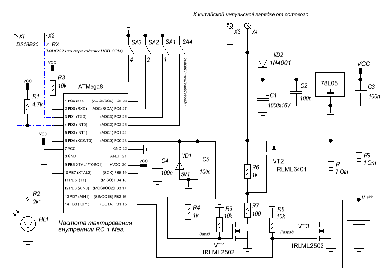

DimAlt,- а вам не кажется,что из-за разряда большущим током до 1 вольта, это так сказать просто временная просадка напряжения. Заряженный аккум после разряда до 1 вольта таким током ,на самом деле разряжается до 1.3 вольта. А вот скажем разряд током 100ма,- да -проктически разрядит аккум.
И подскажите пож. чем подкорректировать переключение на заряд по достижении 1 вольта, а то разряд идет до 1.08

Если у Вас есть желание разряжать маленьким током доработайте схему. R9 можно не ставить. R подберите по желаемому току. Подкорректировать значения АЦП нечем, только править программу. Меня не просите, не смогу :oops:

да. доработать можно. А подскажите чем вы мотивировали установку 1 ома именно в месте ,-где он будет участвовать и в заряде аккума? зачем он в момент заряда?

А я не помню :dont_know: Возможно хотел что бы меньше проседало напряжение при зарядном импульсе, а может хотел защитить транзистор при замыкании в цепи аккумулятора и мощной ЗУ, давно дело было.

может вы в курсе, как исполнен SMD транзистор. просто я уже могу дополнить разряд ещё одним резистором только в ИСТОК на землю. можно ли так сделать?

Нет, резистор в исток транзистора, в этой схеме, нельзя ставить.
Да, еще одно назначение того резистора к выше перечисленным, это ограничить ток через зарядное устройство.

Подскажите пож. -если по схеме выше воспользоваться дополнительным резистором при разряде, то как прописать сопротивление в программе ?

Сложите сопротивление R9 с вновь введенным дополнительным R.

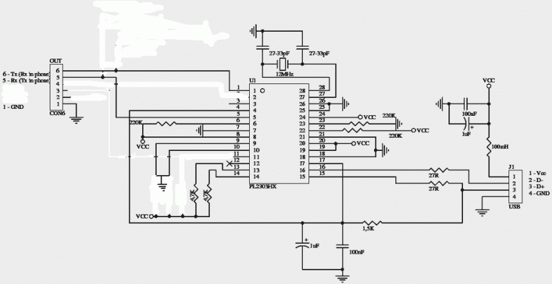

добрый вечер. не думал что меня затронет, но немогу подключиться к компу. взял дата-кабель от мобилы на преобразователе PL2303- я им IMAX B6 подрубаю (рабочий :) ). Только GND и RX. в вашей проге выставил только 3.2 ома в RD. жму старт -глухо . выставил на 4800-глухо. стал пробником на выход с зарядки RX GND -результат на фото. этот узор в районе 4.8 вольт. может есть соображения??7 благодарю...

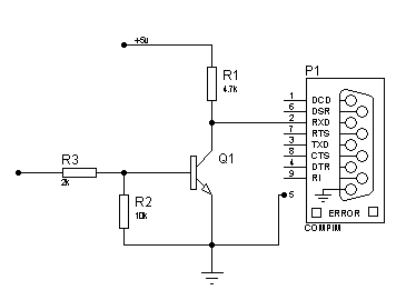

У Вас переходник полный, то есть USB-RS232 или с ттл выходом? Как Вы подключали, покажите схему.
Если переходник USB-RS232, то надо делать схему преобразования уровней ттл с мк в rs232, ну потянет простая схема на одном транзисторе, с железным ком портом у меня работала. Если переходник с ттл выходом, то RX соед. напрямую к выходу мк 3.
Схема на транзисторе может разряжать входной конденсатор который до кренки, надо будет проверить 5В, не проседает ли.
Питание схемы (верхний конец резистора R1 5В) можно было бы взять с ножки компорта DTR(4), но я, к сожалению, не нашел исходник, да и делфи сейчас не стоит, что бы посмотреть делал я это или нет.

дело в том, что я этим data-кабелем подключаю китайское зарядное устройство- RX и GND- все работает. как я понимаю шнурок с TTL-- вот схема / подключаю только RX и GND

Попробуйте подключиться к этому переходнику через схему на транзисторе.

к сожалению одни бегущие нули . Кстати, -без схемы на транзисторе -даже нулей нет. бывало появлялись -но редко. НАПРяжение на RX при транзисторе---4.62 вольта

Попробуйте схему запитать от хорошего стабильного блока питания. Еще можно попробовать плюс на резистор R1 брать из схемы переходника.

благодарю за труд. с подключением разобрался --(алень) :facepalm: просто я привык на другой зарядке построение начинается мгновенно с большой скоростью, а тут надо было дождаться минуты :) -наткнулся случайно. а так работает и со шнурком TTL , и с переходником и со схемой на транзисторе.-спасибо :beer:
