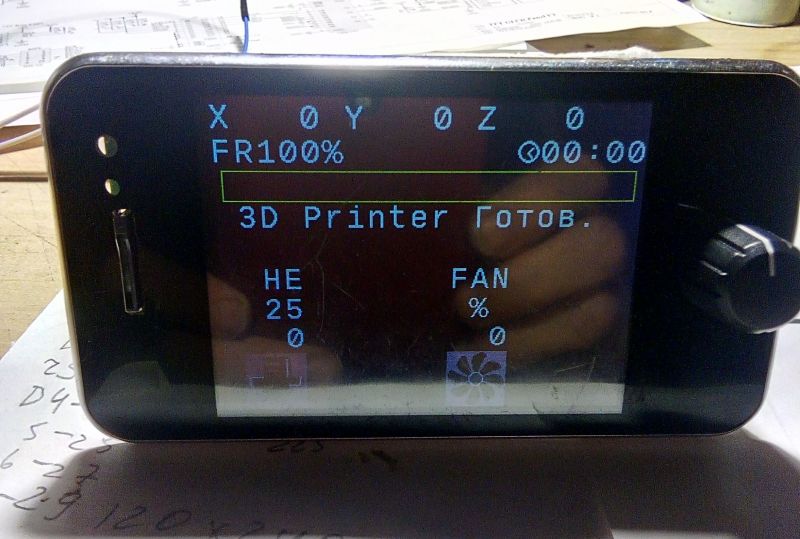

 Заголовок сообщения: Re: 32 бита для 3D принтера
СообщениеДобавлено: Чт окт 07, 2021 02:23:34
Зарегистрирован: Пт ноя 13, 2009 14:25:04
Сообщений: 193
залил Вашу прошивку. 8-битный пробный отозвался, хоть и мусором. А панель от телефона молчит. сигналы там не напрямую заходят, наверное там косяк.
Добавлено after 8 minutes 31 second:
[url=https://img.radiokot.ru/files/15969/medium/2n1e4kkzmz.jpg]Изображение
Добавлено after 3 hours 58 minutes 8 seconds:
Завёл! Miso на земле сидело, под маской даже в микроскоп не увидел.
осталось на своей прошивке запустить. Спасибо!!!
