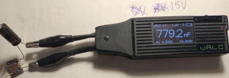

Есть пара вопросов, интересует возможность доработки для измерения внутреннего сопротивления аккумуляторов, и измерения со смещением постоянного напряжения....
Прорабатывал ли кто-то эти моменты, целесообразность их внедрения, возможность самостоятельной доработки устройства?
Добрый день. Не стал сразу отвечать дабы прикинуть что к чему и опробовать на макете.
Дела обстоят следующим образом- если сделать простенькие приставки к прибору, то замер внутреннего сопротивления аккума или емкости конденсатора под поляризующим напряжением можно производить с достаточно высокой точностью. При этом погрешности будут вызваны не самим прибором, а качеством контактов приставки и стабильности параметров электролита в цепи.
Тип и напряжение аккумов для тестирования не имеет принципиального значения, я тестировал литий, свинец и кадмий, все работает.
Электролитический конденсатор в принципе подходит для данной задачи, однако следует выбирать Low ESR, в моем случае это CapXon LZ 220мкФх 35В. В одном из доков рекомендуется ставить кондер с существенным запасом по напряжению. вероятнее всего это связано со стремлением повысить линейность параметров конденсатора. Конденсатор нужно подключать строго в соответствии с полярностью напряжения аккума/ поляризующего напряжения.
Желательно предварительно зарядить кондер до рабочего напряжения, для того, чтоб не было разности потенциала на щупах РЛС, если этого не сделать, то для напряжений 12В подключение прибора не вызывало его повреждения, однако в таком случае прибор некорректно измеряет некоторое время до момента зарядки конденсатора и прекращения постоянного тока.
Прибор калибровался с подключенной приставкой на 1 кГц по полному циклу опен-шорт- лоад. Эту частоту видимо следует принять за эталонную ибо именно для нее указаны значения сопротивления в ДШ на аккумы. После этого подключался аккум, выжидалось время пока показания установятся.
Были протестированы новые оригинальные ли-ион акки Sony VTC5 высокотоковые, покупались для восстановления шуруповерта.
Даташит тут https://www.powerstream.com/p/us18650vtc5-vtc5.pdf
указан внутренний импеданс 13мОм типичный для 1кГц. Значение измеренное прибором через приставку полностью соответствует даташиту (13,83мОм).
Таким образом можно считать методику измерения в целом верной.
БУ подуставшие акки 2 в параллель
Свинец 12В 7А.Ч 2 года на хранении без использования 439 мОм
для измерения конденсаторов под поляризующим напряжением была сделана вторая небольшая приставка, электролит тот же. поляризующее напряжение подается через резисторы 2 шт по 560К для минимизации влияния импеданса источника питания.
Тестовый конденсатор 1206 1мкф 50В. Диэлектрик и производитель-ХЗ.
тут следует контролировать напряжение вольтметром непосредственно на измерительном конденсаторе.
Большая емкость электролита вызывает длительный процесс его зарядки через высокоомные резисторы, поэтому лучше зарядить его отдельно.
Полученные результаты емкости:
15В
24В
как видим емкость уменьшается, из-за большого типоразмера и невысокой емкости конденсатора процесс падения не эпичный.
Предвосхищая вопрос скажу, что встраивать подобные приставки в штатную конструкцию контрпродуктивно и скорее даже вредно для общих характеристик- точности, габаритов и массы.
Вносить какие-то программные правки наверное так же не очень целесообразно. Такие замеры являются весьма специфическими и редковосстребованными большинством пользователей, в т.ч и мной, хотя и полезными.

Alex2, Огромное спасибо за проделанную работу!
Непонятна эта часть:
Согласно схеме, усилители INA826 по входам держат до 40в, и что произойдет при подключении прибора к разряженному конденсатору, повреждение или некорректные измерения до момента полной зарядки конденсатора?
Желания видеть данный функционал в приборе и не было, интересовала сама возможность проведения таких измерений, и изготовления приставки под эти эпизодически требуемые задачи.
Ещё раз спасибо. :)
Пути Тока неисповедимы. Кроме измерительных ОУ, с макс напряжением 40В во входной цепи имеются так же ОУ 8605 5- вольтовый и логика 4052. Правда они подключены через резисторы 100 Ом и более , которые могут сгореть раньше, чем ОУ.
Ну и набор защитных диодов. Хотя я и не уверен, что они существенно повышают живучесть, при определенных обстоятельствах могут сделать и хуже.
Раньше я пользовался измерителем Никитоса. И за время эксплуатации палил его 2 раза, оба раза забыл разрядить конденсаторы в импульсных блоках питания, замерял емкость внутрисхемно, первый просто все оу погорели по входу, что не так дорого и сложно, потом решил его защитить получше. поставил несколько 4148 от щупов к шинам питания, так следующий раз они подали импульс в шину питания и сгорело все что можно в т.ч МК.
Та защитная сборка, что сейчас стоит в нашей схеме имеет встроенный стабилитрон по питанию, но там будет напряжение пробоя больше 7В, выдержит ли он, сколько энергии сможет погасить перед выходом из строя и не успеет ли что-то еще сгореть - не ясно
Короче лучше использовать технику в пределах допустимых режимов и не экспериментировать.
Пробовал подключать аккум 12в с разряженным конденсатором. Ничего не сгорело. В таком случае через прибор начинает течь ток заряда конденсатора.
Пока течет ток есть постоянка на входах прибора,оу должны уходить в зашкал, некорректные значения, прибор показывает ерунду до момента заряда кондера. Потом кондер заряделся, постоянный ток пропал, измерять стал корректно.
