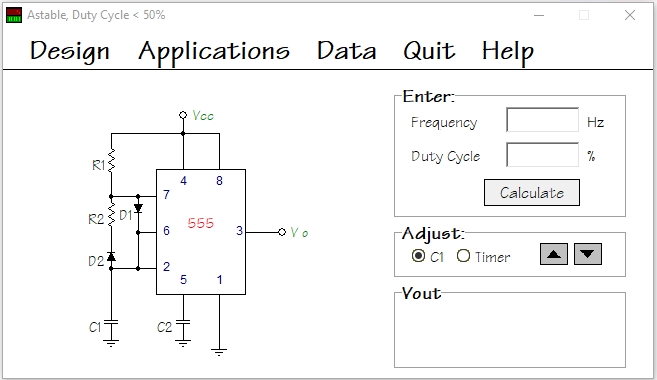

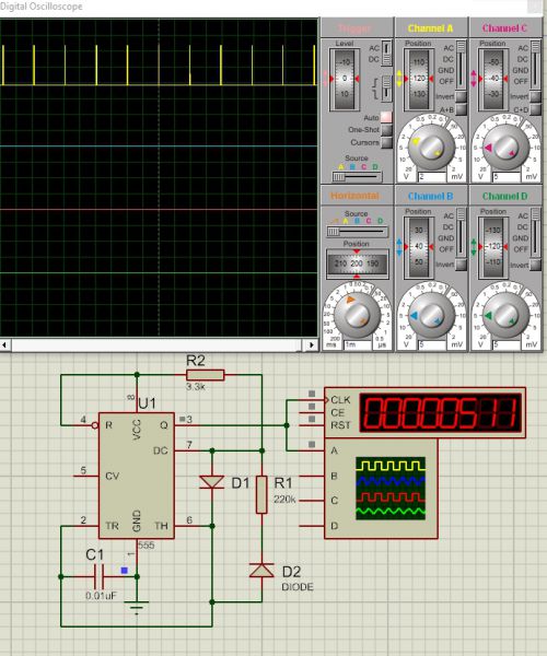

Есть вопрос, так сказать для пополнения знаний. Есть вполне рабочая схема ИК-передатчика на таймере 555. Одно не понятно - зачем в схеме поставили два диода?

Очевидно, чтобы разделить пути заряда (через R3) и разряда (через R2) конденсатора С3.

Есть рабочая схема ИК-передатчика на таймере 555. Одно не понятно - зачем в схеме поставили два диода?
Вот такие "иголки"-
можно получить только при помощи диодов,
а в "стандартной" схеме автогенератора
длительность импульса больше 50% периода
