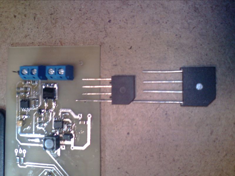

Вот и я закончил сборку своего варианта ПС по “классической схеме”, на фото то, что у меня получилось. Переднюю панель еще не оформлял. Спасибо Victor_P за его труд, помощь в настройке.
Здравствуйте, AndyS. Не подскажите какой вы использовали диодный мост, а то под ваши отверстия помещается только мосты 2-х амперные, трансформатор 2,5а значит нужно использовать 4а диодный мост, а он больше и не помещается

Откуда: ст.Новомалороссийская
это диодные мосты

Я бы хотел спросить не могу не как найти трансформатор можно-ли взять с какой-то зарядки или блок питания, или найти старый блок питания от компа. Дума что сделать смотрел на сайте дорогие, а старого нет не чего от куда можно взять. Помогите решить проблему
