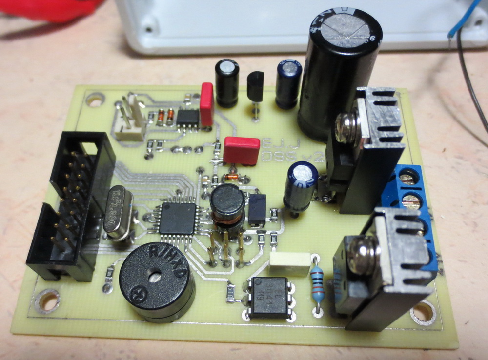

Виктор1989 писал(а):
Цифровая паяльная V 2.0
Подойдет к ней LCD 1602 HD44780 ?
ДА..
Вот себе собрал.. поставил китайский HD44780.. Вся информация на стр.66
IMG_2092.JPG [247.08 KiB]
 Заголовок сообщения: Re: Цифровая паяльная станция своими руками.(V 2.0)
СообщениеДобавлено: Вс дек 21, 2014 12:16:45
Зарегистрирован: Вс дек 07, 2014 10:29:24
Сообщений: 27
Очень красиво получилось. А какой прошивкой програмировал? И как фьюзы выставыл?
(Я только в пони прог прошывать умею((()
всё на странице 66
пони не пользуюсь... прошиваю в BASCOM AVR или myAVR_ProgTool.. Для надежности имееться Калькулятор фьзов
http://payalo.at.ua/c_fuse/calc.html?part=ATmega8
вот еще фотка
IMG_20644.JPG [240.21 KiB]
