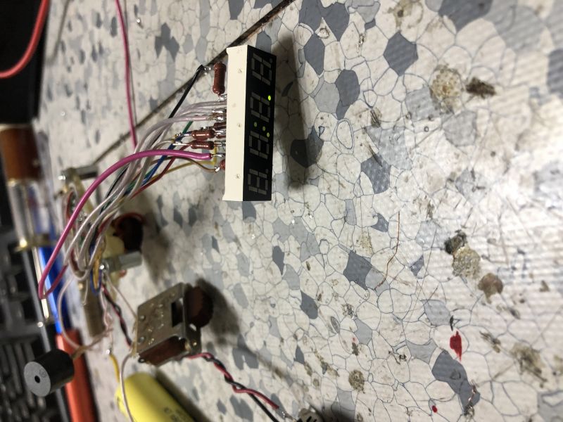

 Заголовок сообщения: Re: Серия дозиметров Микрон
СообщениеДобавлено: Ср июл 12, 2023 01:12:58
Зарегистрирован: Вт дек 07, 2021 17:03:08
Сообщений: 22
IMG_20230611_230910.jpg [54.6 KiB]
Надеюсь ни кого не обижу. В начале своего пути тоже пробовал мерить вв мультиметром. Потом сделал 330 мом вольт метр. Стало мало. Захотел микрон гигавольт. Сложновато и дороговато. Решил вопрос так. Использовал оу с обвязкой из гиговольта, затем чутка от себя и китайский вольт метр. Это в режиме теста акб. Разъёмы под щупы хоть давно и приехали, все не установлю. Хотя давно уже в работе. Вход 5гом 2.5кв.
