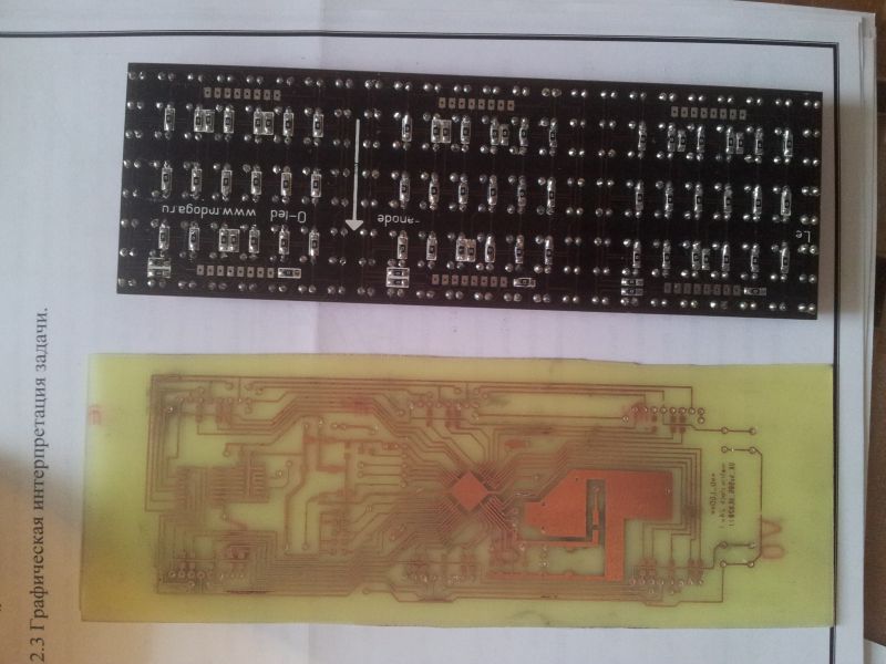

Здравствуйте, в общем с 5-ой попытки сделал плату. Есть пара вопросов: правильно ли я сделал? если правильно, то я все припаиваю, и припаиваю матрицу как на фото, просто ставлю одну плату над другой с помощью остатков выводов от светодиодов.
Я правильно думаю? или надо развернуть платы?
вот фото:

плату матриц нужно перевернуть!

Не хочется огорчать, но по фотографии видно, что рисунок ПП надо было зеркально перевернуть. :(

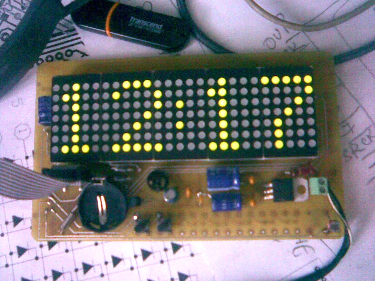

Здравствуйте коты. У меня та-же проблема. Я грешил на новый впаянный датчик или БП от нокии который давал 4,2в. Но поставив нормальный БП от ZIP-OMEGA 5V на 1А и подключил 2 проверенных. При включение обнаружились 2 датчика, но не прошло и 10 мин -99,9С высветилось дома и на улице.
А потом они на какое-то время появляются и снова гуд-бай!
O-LED писал(а):
Держите 1.08.
Убрал глюки при использовании двух датчиков ds18b20 (были не у всех)
Добавил контроль за работой датчиков температуры. Теперь если в течении 5 минут датчик не отзывается, то отображается температура -99".
Я грешил на резистор подтяжки и библиотеку датчиков, а когда сравнил файлы ds18b20_.h и ds18b20_.lib всех версий с 1.06 до 1.09 и vvsv_от_16_03_13, везде файлы одинаковые в сравнении не только по дате но и по содержимому, в самой программе тоже ничего такого нет чтоб они сами отваливались, а потом появлялись, и версии vvsv_ где поднята частота экрана, тоже пробовал но результат тот-же.
Я молчал где-то 3 месяца как работают мои часы, по причине сего, что схема часов не такая как ВАША и функция отображения дисплея и бегущей строки изменены полностью, Значить и слушать никто не будут! Чего не в тему со своими часами залез !!! :facepalm: Сам придумал сам и разбирайся.
Причиной сего послужило : наличие корпуса от часов с Люминисцентном индикатором ИЛЦ5-5/7Л по причине его издыхания, которые продавались в середине 80х в черном корпусе 140х85 с синим стеклом с названием "Электроника"(конструктор) и подобранных к нему для дисплея 5-ти матриц где то еще полтора года назад и не ведая про ВАШИ часы, до этого года. Ну не выбрасывать же их. :facepalm:
Родители к ним так привыкли, что пришлось повозится немного, да бы обрадовать ИХ! Даже задействовал 25 столбец для отображения знака двоеточие типа 12:17, не пустовать же ему, но огорчились увиденному, что на улице и дома показывало -99.9С.
Они собраны на LM-57G12-CC, ATMEGA32, TPI6C595-3 штуки и плата сделана под этот корпус.
Но в остальном все как у ВАС, часы идут, звонят исправно, строка бежит хорошо, клавиши все ОК!
O-LED ! Огромное спасибо за Прекрасные Часики ! :beer: и может еще что-то по датчикам подскажите я в своих устройствах использую стандартную ds18b20.lib и ничего подобного у меня не было с датчиками.Я не стал ковырять ds18b20_.lib дабы не нарушать прав. А за программный код у меня другого выхода не было, иначе бы они не засветились. Есть подозрение на долгое время засиживании (пребывание) TIM0_OVF для экрана.
Я думаю что сдатчиками разберемся где собака зарыта и Вам отпишусь. Чудес не бывает!
Да забыл показать мои часы, что вышло то вышло, Вам судить.Сейчас делаю еще такие же для себя и друга.

To Wesa: Неплохо. А как поступаете с не используемыми отверстиями под кнопки на передней панели "Электроники"? Печатку и Вашу модифицированную прошивку под матрицы 5х7 посмотреть можно?

3 отверстия слева под кнопки, справа фотодиод, остальные заглушил и пришлось по мучатся с синим оргстеклом, вырезал окно под матрицы и вставлял прозрачное, зеленый свет матриц проходил ели ели как для ночного свечения то бы сгодилось, а синие или белые матрицы стоят как цветные!
Первую плату не буду выкладывать,так как она содержала много проводочков, кроме меня некто не разберет.
Новую версию платы пожалуйста, а программу попозже, я сейчас ее переписываю для двух изготовленных недавно. Плюс по просьбе друга добавить функции таймеры и термостат для аквариума. На плате установил 4шт. MOC3052 для включения света, нагрева, компрессора воздуха, так как осталось свободных 12 портов и 42% свободного места в меге32, чего-бы и не задействовать для других целей.
