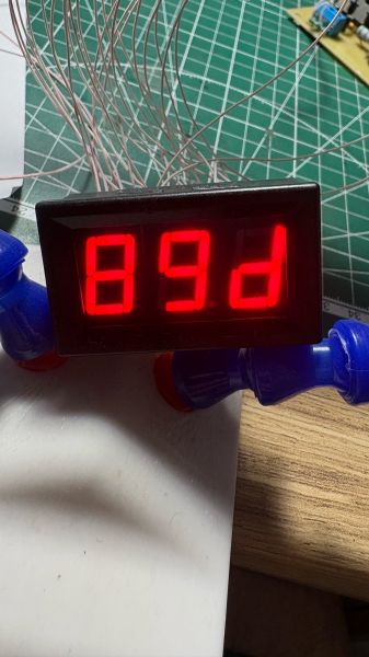

Браконьер писал(а):
счас совсем запутался!)
Это вы меня запутали. Да, вот это:
моя печатка, и у меня на ней всё работает.
А вот что у вас происходит, я никак не пойму.
Процесс настройки-
- R6 не ставить
- Закорачиваете вход микросхемы (выводы 30 и 31)
- Включаете питание- индикация должна быть "000", (как я понял, к выводам 19 и 20 у вас ничего не подключено) правый нолик может дёргаться в пределах 0~3.
- Подключаете мультиметр между выводами 35 и 36, и выставляете Vref 0,1 или 1,0 вольта (это вы уж сами решите, я бы, в вашем случае, выставлял бы 1,0 вольта, вам высокая чувствительность просто не нужна)
- убрать перемычку по входу АЦП, подключить источник "испытательного напряжения", и, повышая напряжение на входе- смотрите, чтобы на индикацию выводилось что-то близкое к тому, что на входе, после индикации "999" у вас появится "000", так как индикацию "1000" вы просто не увидите. При превышении входного напряжения величины 2*Vref, индикация пропадёт - это перегрузка по входу.
зы.. отсутствие старшего разряда индикации лишает вас возможности увидеть сигнал "перегрузка"- это когда включается "единичка" в старшем разряде, а три младших разряда просто гаснут.
- поставить R6 в зависимости от Vref - 1 или 10 кОм, подать на вход "измерителя" (In+ и In-) известное напряжение, и, вращением подстроечного резистора выставить на индикаторе показания, соответствующие входному напряжению.
То, что у вас, при этом, Vref не будет ровно 1,0 вольта (или 0,1 вольта) - не обращайте внимания, это просто компенсация неточности делителя, так как делитель из резисторов 1 мегаом и 10 кОм делит не ровно "на 100", а, "на 101".
Не получилось(
Симптомы:
1. Закорачиваю 30 и 31 на индикаторах все нули, левый индикатор дёргается в пределах 0~3;
2. Резистор R4 на 35 и 36 выставляю 0.1V. 1.0V вообще не получается выставить;
3. Убираю перемычку и показания начинают прыгать. На in+ in- подаю 4.5V, индикаторы потухли, светится только точка Изображение;
4. Подпаиваю резистор R6 загораются индикаторы, левый индикатор постоянно дёргается в пределах 0~1;
5. На in+ in подаю измеряемое напряжение показанию прыгают и показывают полную ерунуд. Регулировик не поддаются Изображение Изображение
Куда дальше копать?

А что это за индикация "89d" или "87°" ?
Вы какие-то сегменты перепутали? Кажется у вас перепутаны сегменты "а" и "с" младшего разряда. Должно быть "892" и "874"
На схеме:
написано, что,
для Vref = 0,1 вольта резистор R1 = 24 кОм, а R4 (подстроечный) = 1 кОм
для Vref = 1,0 вольта резистор R1 = 10 кОм, а R4 (подстроечный) = 10 кОм
При резисторах по 10 кОм вы можете выставить и 1 вольт, и 0,1 вольт, а при резисторах 1 кОм и 24 кОм вы можете выставить только 0,1 вольта.
Что там у вас стоит- я не знаю.
На in+ in- без входного делителя нельзя подавать напряжение больше 2хVref, иначе будет показываться "перегрузка"- погаснет три младших разряда
5. На in+ in подаю измеряемое напряжение показанию прыгают и показывают полную ерунуд. Регулировик не поддаются Куда дальше копать?
Я уже и не знаю. Схема из 12 деталек, и перекопано ВСЁ!!! Что-то вы неправильно сделали..
зы.. Попробуйте, всё-таки, хотя бы на время настройки, подключить четвёртый индикатор- он показывает перегрузку и знак входного напряжение. Потом уберёте. Там всего нужно три провода подключить.

Как я заметил, у вас в правом разряде перепутаны сегменты а и с
зы.. Элементы, из которых составлена одна цифра- это сегменты
Каждая цифра (знакоместо) в многоразрядном инликаторе - это разряд
Когда вы пишете:
Браконьер писал(а):
ричем значения изменяются только на левом и среднем сегментах....
вы вводите в заблуждение тех, кто это сообщение читает.
зы..
Браконьер писал(а):
на in+ in- подаю "тестовое напряжение" от 0.1V до 0.3V на индикаторе даже близкого напряжения не выводится,
А что туда выводится? Может, и там тоже сегменты перепутаны?
Если у вас Vref = 0,1 вольта, то у вас должна светиться "единичка" в отсутствующем левом разряде, а три правых разряда должны выводить какие-то цифры. Как только напряжение на входе станет больше 0,2 вольта, то все три правых разряда должны погаснуть.
зызы.. Я же написал- поставьте четвёртый разряд, хотя бы на время- он пригодится при настройке.

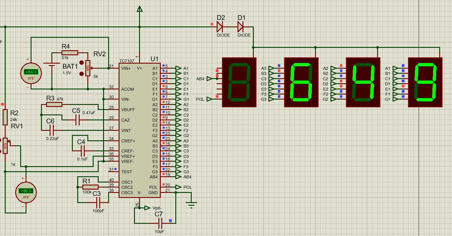

Браконьер писал(а):
а второй элемент подключается к выводам микросхемы с D3 по Е3, третий к выводам микросхемы с D2 по Е2, четвертый к выводам микросхемы с D1 по Е1?
Вы забыли про А1. А2 и А3
Да, с A1 по G1 это самый правый разряд (4 по вашей картинке) (младший значащий разряд),
с А2 по G2 это третий разряд по вашей картинке
с А3 по G3 это второй разряд по вашей картинке
20 вывод микросхемы это "полоска" (POL) знак МИНУС, на индикаторе зачастую используется сегмент G
19 вывод микросхемы это индикация "единички" на индикаторе используются сегменты В и С.
Иногда в левом разряде используют индикатор типа такого:
Вот эмуляция работы АЦП при входном напряжении меньше, чем Vref:
572ПВ2 типовая схема.PNG [117.99 KiB]
И при напряжении большем, чем Vref:
572ПВ2 типовая схема-1.PNG [118.55 KiB]

Ну 11 деталек зато я с этим вольтметр парюсь уде больше года постоянно разные проблемы раз 5 наверно пересобирал все схемы перепробывал, флюс у меня без отмывочный если что но я все равно щеткой протираю, я че хотел спросить помните такой набор раньше продовался DIY набор для сборки вольтметра вот там какойьо упровляемый стабилитрон был зачем он там вообще нужен был я просто ну не понимаю вроде опорное 100миливольт входное до199миливольт подаю 4.1 вольта показывает 4.8 не понятно совсем что уж делать, может у вас есть своя схема какая та по ней соберу просто говорите кучу таких собирали все работает я просто не понимаю что еще может быть(
