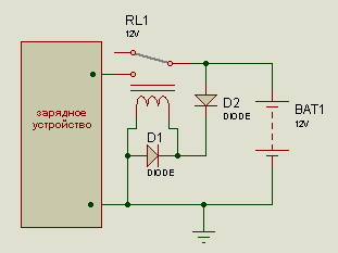

Добавил в свой зарядник защиту от переполюсовки АКБ. Два диода 1N4007 и реле GOLDEN GJ-1C-12L от бесперебойника. :))
А для чего именно ДВА диода?
Думаете электромеханическое реле успеет разорвать контакты прежде, чем сгорит ЗУ? У этого реле время срабатывания: 15 мс.

Второй диод, параллельный катушке реле, можно и не ставить. Своими контактами реле лишь подключает /или не подключает АКБ к ЗУ в случае неправильной полярности/. Время срабатывания - по барабану. Кроме того при отсоединении АКБ от ЗУ в рабочем режиме реле отключится только после выключения самого ЗУ, да и то не сразу.

Витюшка Вы имеете ввиду подключение, как на картинке?
А у Вас, если не трудно, есть возможность сравнить осциллограммы на клеммах АКБ с такой защитой и без неё?
Как я понимаю: реле - это дополнительная индуктивность, которая при постоянном подключении может влиять на форму импульсов, тем самым сама суть метода Кабанова может не работать.
