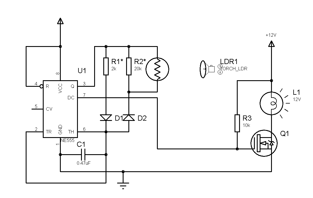

Может кто подскажет, как получить в данной схеме чистый ШИМ при относительно стабильной частоте в пределах 100-200 Гц.
Скорее всего, на одном таймере этого не получится, надо делать на паре микросхем- на одном "тактовые импульсы, а на другом- регулируемую "длительность" импульса.. :dont_know:
Вам как яркость "регулировать" надо- чем больше света, тем больше яркость?

Да именно так. Пробовал такой вариант ручной ШИМ регулировки
на частоте 100-200 Гц. работает нормально.
Пытался вместо VD1 и VD2 поставить транзисторы и ими регулировать. Один открывать а второй синхронно прикрывать от фоторезистора , но что то не получается.
Вот сейчас "нагуглил" схемку:
Но тут я понял линейно изменяется частота. А как аналогично можно ШИМ получить?
Если так сделать то наверное тоже частота будет меняться?

Я же написал- на ОДНОМ таймере у вас ничего не получится- при изменении параметров частотозадающей цепочки- меняется ЧАСТОТА переключения таймера..
Если интересует, то схему я вам нарисую, но она будет заметно сложнее, чем ваша..
Добавлено after 6 hours 12 minutes 6 seconds:
В общем- то и на одном 555 таймере получилось, но у этого регулятора всё равно меняется ЧАСТОТА!!!!
То есть при неосвещённом фоторезисторе формируется короткий импульс и длинная пауза, при освещении фоторезистора пауза уменьшается, и, соответственно, увеличивается яркость лампы освещения..
Сам 555 таймер включён "через }|{*пу" :))) :))) но таким образом можно получить раздельную регулировку длительностей сигналов, при "штатном" подключении можно регулировать только в пределах 1%~49% или 51%~99% (примерно), а эта схема включения перекрывает диапазон соотношения импульс/пауза- примерно от 20% до 80%.. (но опять повторю- ТОЛЬКО ЗА СЧЁТ ИЗМЕНЕНИЯ ЧАСТОТЫ ГЕНЕРАЦИИ!!!

Спасибо! Буду пробовать. Хотя она отличается от моей тем что выводы 3 и 7 поменялись местами. Еще видел вариант где 3 и 7 выходы соединены вместе. На двух таймерах есть вариант. На одном генератор пилы, а на втором компаратор.
Но тут обвеса дофига.
Короче нужно Attiny13 заказывать. Там есть варианты резистор или две кнопки.
Так именно в этом и смысл- вывод 7 это "разряд конденсатора", но с его помощью нельзя получить переход от "короткого импульса/длинной паузы" к "короткой паузе/длинному импульсу" - когда номиналы резисторов в зарядной и разрядной цепи равны- на входе компаратора появляется половина напряжения питания и генерация прекращается..
А какой в этом смысл?
На двух таймерах есть вариант. На одном генератор пилы, а на втором компаратор. Но тут обвеса дофига.
Ну, у меня чуть проще получилось- на одном таймере "тактовый генератор", а на втором - одновибратор с регулируемой длительностью импульса - примерно вот так:

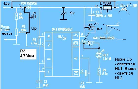

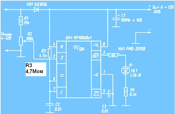

КОТЫ помогите разобраться. Собрал из инета эту схему. Не работает. Собирал без капсюля НА1. Диод горит постоянно. ne 555 не реагирует на изменение R2. Где копать? Ниже описание из инета к схеме.
Реле контроля напряжения схема на таймере В конкретном примере микросхема КР1006ВИ1 ( NE555) используется в роли компаратора.
При наличии контролируемого напряжения на входе схемы не ниже 4 В, его уровень регулируется переменным сопротивлением R2, на выводе 3 DA1 будет низкий уровень и поэтому звуковой сигнал отсутствует.
При изменении уровня контролируемого напряжения ниже порога срабатывания компаратора внутренний триггер КР1006ВИ1 переключится в другое состояние, и на его выходе появится высокий уровень напряжения — он же включит узел пьезоэлектрического капсюля с внутренним генератором и последовательно включенным с ним мигающим светодиодом HL1.
Выход КР1006ВИ1 представляет собой обыкновенный двухполюсник, то есть устройство нагрузки можно подключать, как показано на схеме между выводом 3 DA1 и общим проводом, так и между выводом 3 DA1 и положительным полюсом источника питания.
Такая особенность конструкции позволяет расширить прямое функциональное назначение.
Подключив нижний вывод сопротивления R4 к положительному выводу емкости С1 , получают конструкцию с обратной функцией.
Теперь звуковой сигнал будет звучать при наличии контролируемого параметра и пропадать при его отсутствии.
При правильной сборке, правильной пайке и исправных элементах устройство начинает работать сразу. Регулировка заключается в точной установке переменным сопротивлением R2 порога переключения компаратора. Перед первым включением питания движок переменного сопротивления R2 переводим в среднее положение. Как правило, для контроля параметра в условиях «есть/ нет» этого вполне достаточно, и другая регулировка не требуется.
Чем ближе средний вывод резистора R2 к нижнему — тем ниже чувствительность узла.
Громкость звукового сопровождения схемы сирены задается параметрами капсюля НА1 и его частотой резонанса. Все постоянные сопротивления типа ОМЛТ-0,25 (MF-25). Переменное сопротивление R2 можно заменить на подстроечное.
Автономным источником питания является батарея с напряжением питания 12 или 6 В. Вместо неё можно использовать и самодельный блок питания, но он должен выдавать на выходе стабилизированное напряжение.
Ток потребления в режиме контроля не выше 2 мА, а при звуковом сигнале увеличивается до 12 мА. Контролируемый параметр — любое постоянное напряжение в диапазоне от 4 до 12 В.
Комментарий к файлу: Схема контроля напряжения

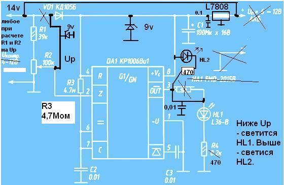

Спешу сообщить, что все работает. Не заметил перемычку припоя на ноге МК. Схему немного изменил, прошу прощенья - лень было рисовать свою, подправил коряво оригинал. Рекомендую - проверено.

Прошу простить за огрехи... учусь писать... Да, действительно ...забыл в торопях для HL2 показать резистор... и 8.2к действительно многовато(авторская схема), я ставил 470 Ом и работает... проверил. . Исправленную схему прикладываю.

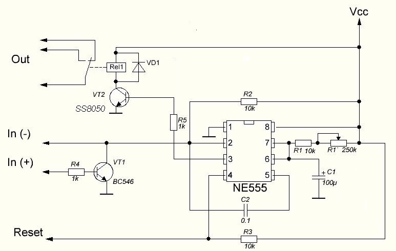

повторил схему одновибратора/таймера на NЕ555 (Vcc=5В)
времязадающие
R поставил 2МОм (вместо R1+R1')
C поставил 3Х100мкФ/6.3В тантал.(вместо C1)
еще подключил С2 между 5 выводом и Землей а не как в схеме между 5 и 2(так как не понял почему так подключил Автор)
получил выдержку около 11 минут
если открыть скажем на1 сек. транзистор VT1,то реле срабатывает на эти 11 минут и отключается тут все хорошо , все как надо
если держать открытым транзистор VT1 долго, то реле включен постоянно.(пробовал до 8 ч.) -тут тоже все ок все как надо
а вот если VT1 держать откр. от 20 минут и больше, то после того как его закрыли таймер не выдерживает те самые 11 минут, причем ведет себя непредсказуемо- может и на несколько минут а может и сразу выключится :dont_know:
там где предполагалось использовать схему по идее VT1 может быть открыт произвольно долгое время(дни ) и таймер после закрытия VT1 еще минут10 должен держать реле включенным
и так вопрос- почему при подаче импульса на VT1 таймер выдерживает после еще 11 минут , а если VT1 открыт долгое время то после закрытия либо сразу отключает реле , либо с прозивольной выдержкой?
Проблема 'идеологическая' или дело в крив ости рук? :(

troyep, идеологическая проблема. Зарядка конденсатора С1 начинается с момента открытия VT1, а не закрытия. То есть, таймер срабатывает через время, отсчитываемое от момента переднего фронта на входе In или от момента заднего фронта на входе TRIG. После того, как 11 минут проходит и конденсатор зарядится до уровня выше 2/3 напряжения питания (срабатывания THRES). После чего конденсатор разряжается через DISCH. Но так как на входе по прежнему низкий уровень, то конденсатор снова начинает заряжаться 11 минут. То есть, время работы таймера после закрытия VT1 зависит от того, насколько был заряжен конденсатор C1 в момент этого закрытия.

а если так-? поставить еще один транзистор npn чтобы шунтировал конденсатор С1 пока на входе In(+) высокий уровень? - так коллектор к +С1, эмиттер к GND, база через 1 К на In(+) ??
будет так -пока на In(+) Высокий уровень - на выходе таймера высокий уровень и С1 не заряжается , как только уровень на In(+) упадет С1 сможет заряжаться и таймер отработает те самые 11минут?
может есть более правильное решение?
Спасибо еще раз.

troyep, можно и так. По идее должно сработать. Но могу и ошибаться. Пятница и голова совсем другим занята )

Добыл китайский "регулятор мощности",который на самом деле ШИМ на 555 таймере и силовые ключи.
EAV_04 писал(а):
В схеме с одним диодом частота при изменении скважности тоже будет значительно изменяться. В классической схеме ШИМ на 555ШИМ на 555 таймере ставиться два диода. Через один диод идет заряд, а через второй разряд частотозадающего конденсатора. Этим достигается более менее стабильная частота ШИМ. .
Ну, судя по эмуляции - не так уж и сильно частота меняется.. :dont_know:

В симуляторе все красиво , а в реальной конструкции почему-то не получалось так. А можете показать для сравнения симуляцию схемы с двумя диодами?
