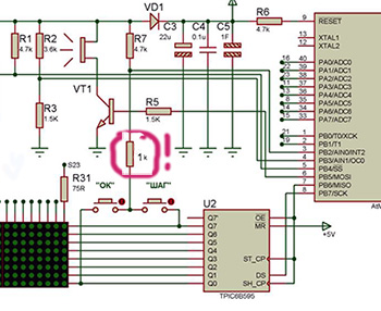

vvsv У меня тоже часики собраны по схеме с 1 стр. в связке 74HC595 + ULN2803. Кнопки работают не во всех режимах. Не могу установить время, часы меняются, а минуты нет. В меню будильника тоже самое. Также не меняется шрифт. Прошивку испытывал на ATMEGA32А.

vvsv Разобрался я с кнопками. Проблема была в железе, не в прошивке! Часы собирал на универсальной плате от Martin76, только немного ее переделал под связку 74HC595 + ULN2803 на матрицах с О.К. FYM19881. Так вот у него на печатной плате установлен один резистор на 1к последовательно с резистором 4,7к, который соединяется с кнопками. Для чего он нужен я так и не разобрался, и мне на этот вопрос так никто и не ответил ранее. Вместо него поставил перемычку и кнопки заработали :)

Любые действия со строками (включение, выключение, "Z" состояние, и тд) происходят внутри прерывания, а чтение состояния кнопок - в основном цикле. Опрос кнопок в любом случаи происходит при "устоявшемся состоянии" строк, (одна строка - строго минус, остальные - строго Z состояние). Ошибке тут неоткуда было взяться.

O-LED
Спасибо за такое подробное объяснение как происходит опрос кнопок. Удивительно, но факт, с резистором о котором я писал выше последняя прошивка vvsv_от_30_04_13 у меня глючит. Я просто хочу для себя разобраться с какой целью этот резистор на 1к был введен в схему и почему он так влияет на работу опроса кнопок в прошивке vvsv_от_30_04_13, предыдущая vvsv_от_4_11_12 работала отлично, никаких багов я не замечал. А с новой, мое железо начало глючить :( Вот кстати кусок схемы, где видно какой резистор мешал нормальной работе кнопок.

Ну так я несколько раз раньше писал, для чего там был этот резистор, для уменьшения уровня сигнала с кнопок с 5 до 4,5В примерно, для ОА. Для ОК он не нужен, а с увеличением частоты постоянная времени цепочки из этого резистора и входной емкости меги стала сильнее влиять на задержку сигнала, чем и можно объяснить сбои.

Вот теперь мне более менее стало все понятно. Спасибо! А сообщение про этот резистор я не встречал, видимо пропустил :facepalm: И в файлах на первой странице с Вашими печатками для матриц FYM19881 нет информации, что этот резистор устанавливать только с матрицами ОА. Хорошо бы сделать пометку для новичков, в виде текстового файла в архиве, что при использовании матриц с ОК вместо резистора 1К, на плате необходимо установить перемычку. :)
