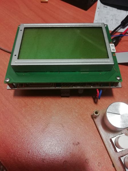

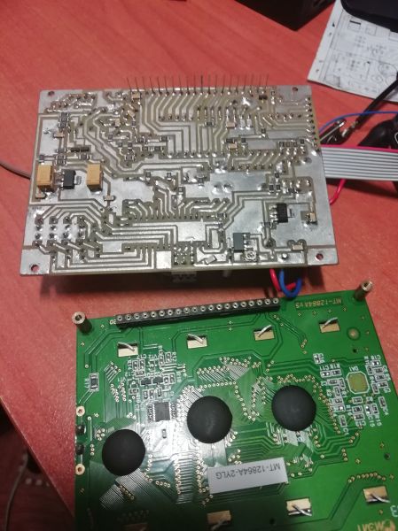

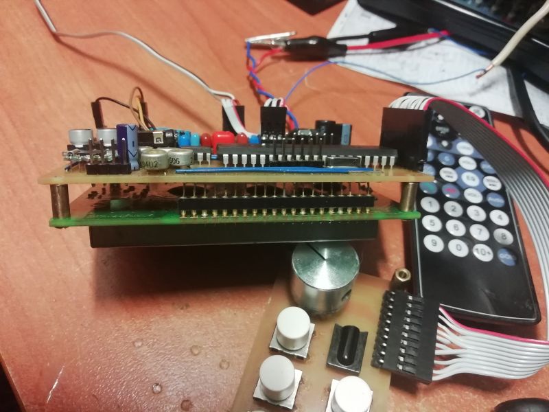

Здравствуйте. Всех с Новым Годом!!! Несмотря на все наши старания навредить себе перееданием и перепиванием, слава богу остались живы. Теперь по делу.
Собрал этот замечательный темброблок/спектроанализатор на МТ-12864А V5 (KS0108A), ATMEGA32, TDA7439, TEA5767, прошил соответствующую этому набору микросхем программу, все работает замечательно, но страдает в этой программе графика и функционал. Перепрограммировал на программу с первой страницы статья 2, и графика красивая и функционал расширился и пульты без переделки программируются, но радио не стало работать, похоже программа под другой радио модуль. Может кто то любезно подскажет вариант этой прошивки но с TEA5767, буду премного благодарен. На крайний случай может кто подскажет под какой радио модуль она.
 Заголовок сообщения: Re: Темброблок/спектроанализатор на ATmega16, TDA7439 и SG12
СообщениеДобавлено: Чт янв 04, 2024 13:19:31
Карма: 86
Рейтинг сообщений: 1035
Зарегистрирован: Чт апр 11, 2013 11:19:59
Сообщений: 4884
Ответил в ЛС.
Суть ответа - одна прошивка поддерживает разные радиомодули, нужный выбирается через редактор EEPROM.
СообщениеДобавлено: Пт янв 05, 2024 15:44:13
Рейтинг сообщений: 23
Зарегистрирован: Вс мар 10, 2019 10:25:31
Сообщений: 105
Ответил в ЛС.
Здравствуйте, вопрос закрыт. При помощи подсказки автора подключил радиомодуль к одной из последних прошивок, поменял входа и картинки к ним. Теперь все в порядке, спасибо автору!!!
Изображение Изображение Изображение Изображение Изображение Изображение Изображение Изображение Изображение
Не удивляйтесь что так много подстроечников, просто когда все это делал на макете выставил с выхода U1 2,5 вольта, но первые столбцы без сигнала выпирали. Место было, вот когда начал рисовать печать тогда и поставил в делители по входу операционников по подстроечнику, потом убрал выпирание столбцов в обоих каналах этими подстроечниками. Модуль блютуз подключил к общему питания по 5 вольт, но то ли земля не так, толи еще что, в паузах между песен начались лишние звуки хлюпанья.Разбираться не стал просто запитал модуль от отдельного источника и все стало в порядке. Питание будет трансформаторное, поэтому лишнюю обмотку с енкой 5 вольтовой не проблема поставить. На третьем фото где вход Fiash картина СD диска, но что у автора в редакторе было в наличии, то и прилипил. Добавил свою печать (в разделе новая плата, в других разделах печати от автора), входные электролиты мини на 2,2 мкф. Еще момент, немножко выбрал не правильный шаг в разьеме соединения дисплея, нужно было поставить 2,54мм а я поставил 2,5мм, плату естественно не стал переделывать, просто слегка подразогнул соеденительные штырьки, кто будет делать печать чуток подправьте, там проблем нет. Кто не сможет сделать эту коррекцию сам, пишите, подкорректирую и поменяю. У кого будут вопросы, пишите.
Раскорячка выглядит так.
Еще момент забыл написать один, наверное тяжело программатору работать с этим бутербродом, уходит в защиту, программирую отсоединив плату дисплея, тогда программируется без проблем. На последнем фото как раз хорошо видно разъем для программатора в режиме внутрисхемного программирования, ставить переходной разъём под атмегу не стал, проще вывести шести штырьковый разьем.

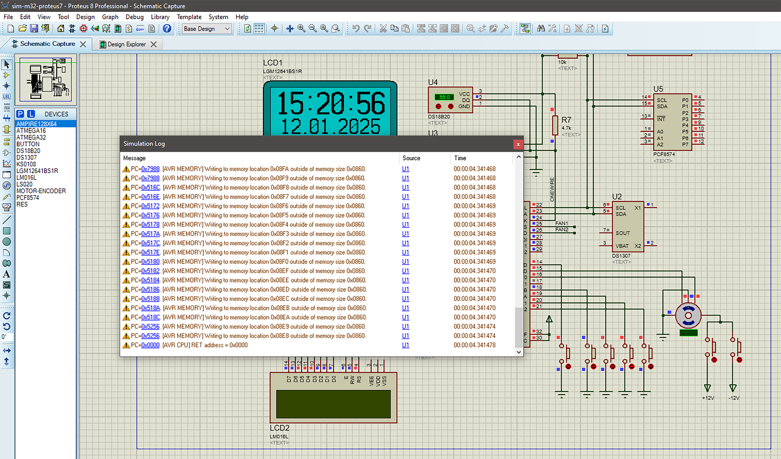

Всех с наступившим 2025 годом! Когда-то давно заинтересовался этим проектом, хотел его собрать, даже были закуплены комплектующие (есть много Атмег-32, дисплей 7920, аудио-контроллеры РТ232х и т. п.), но потом забросил его. И вот теперь нашел коробку с этим всем и возникло желание все-таки его собрать. Перед тем как собирать в "железе" решил проверить симуляцию в Протеусе. Во всех, выложенных автором на Гитхабе исходниках, есть файл sim-m32-proteus7.dsn для симуляции. Так вот: симуляция работает только с прошивками до 2016 года, все последующие, вплоть до самой последней в Протеусе не работают - симуляция постоянно самопроизвольно встает на паузу, а сам Протеус выводит более 1000 ошибок о том, что выполняется попытка записи в ячейки, которые находятся за пределами размера памяти, и контроллер постоянно находится в состоянии сброса (видно только экран с часами, и естественно, ни одна кнопка и энкодер не работают). Как быть? Хотелось проверить работоспособность проекта, и возможно добавить что-то свое, но без отладки и симуляции это не реально...
