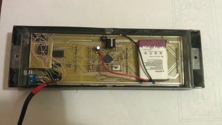

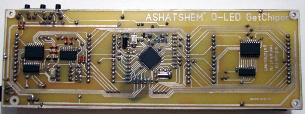

Как и обещал, вторая версия печатки для двухцветных матриц, пульт сразу на плате, а не отдельно. Будет работать только с прошивкой из архива, там же в архиве прошивка для пульта. На фотке платы тинька для пульта в дип корпусе, просто не нашёл в смд, на печатке в архиве-смд.

еще бы схемку в комплекте с печаткой ...

Ashatshem, где вы размещаете фотоприемник в корпусе?
Схемы нет, но на плате всё промаркировано.
На вот этой фотке видно, что корпус чуть шире самой платы, вот в левой пустоте и размещён датчик, только в первом варианте печатки он был на проводах, а во втором варианте он запаян на плату, но выходит своим приёмником именно в эту пустоту.

Сообщений: 126
Ashatshem писал(а):
На плате не нашел ни маркировки микросхем, ни маркировки индикаторов.

Зарегистрирован: Вт июн 30, 2009 14:56:58
Сообщений: 1123
Откуда: Казань
наведи мышку на деталь и всплывет маркировка.... :facepalm:
