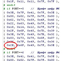

Уважаемый O-Led! Я в своих часах использую шрифт №5. В нем цифры 9 и 6 кроме того, что они обернуты на 180 радусов, отличаются еще и одной точкой (я отметил на рисунке). Мне бы очень хотелось убрать лишнюю точку с девятки. Подскажите, пожалуйста, какие для этого нужно сделать изменения в исходнике.

Кстати точно заметил) Что бы исправить в исходнике измени отмеченный кусок на 0х26.

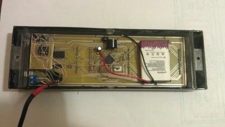

Нет, не текстолит. Акрил 2мм, обломок полотна по металу, свёрла, шкурка, суперклей и плёнка тонировочная.
ЗЫ:В личке спрашивали схему часов на 2х цветных матрицах, схемы нет, потому что по сути я просто продублировал строки на второй цвет, а схема пульта есть по ссылке, которую я раньше давал, на всякий случай выкладываю плату с подписанными номиналами элементов. Кто захочет повторять, очень внимательно просмотрите все перемычки и переходы на второй слой. Чтобы запаять ноги индикаторов на обоих слоях, я сначала впаял в отверстия кусочки выводного резистора, пропаял по краю с обоих сторон не заливая отверстие, потом, когда плата была вся запаянная, кроме матриц, прозвонил всю и впаял где то десяток обычных ледов, для проверки работы, а уже только потом впаял матрицы.
На днях выложу вторую версию печатки, будет меньше перемычек, индикаторы на разъёмах, пульт сразу на этой же печатке, но в прошивке будут изменены пины микры на столбцы.

Ashatshem, вроде на фото просматривается аккумулятор от стационарных телефонов? Смысл какой, ему ведь зарядка нужна правильная и разрядка. Или может мне показалось?
 Заголовок сообщения: Re: Простые часы на светодиодных матрицах.
СообщениеДобавлено: Пн апр 08, 2013 20:15:36
Зарегистрирован: Вс янв 16, 2011 21:25:24
Сообщений: 139
Там акум от сотового телефона, со встроенным контролёром заряда. Стоит около 3$, зато часы даже без света продолжают идти ещё часа 2, а только потом уходят в спящий режим. :))
