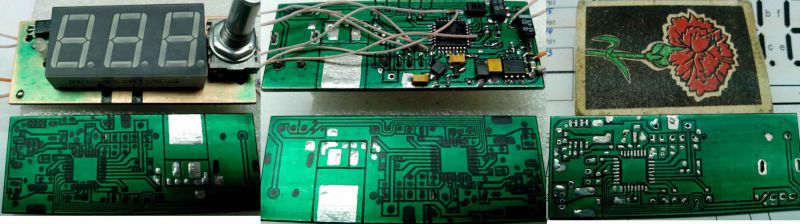

Окончательно спаял и настроил Вашу паяльную станцию (v1.61) под мой индукционный питатель для паяльника типа Quick 203. Работает хорошо. Немного помучатся с ПИДом, из за большой подводимой мощности и быстрой её передачи (без посредников типа воздуха, замазки или ещё чего) всегда был заскок на 5-6 градусов, пока не поставил Fr=250Гц, после этого всё заработало, моргает 0-1, но это не критично и меня не напрягает, да и видно что работает. Так что теперь можно одну схему и даже плату использовать для обычного и индукционного паяла, используя разные выводы разъёма паяла для разных питателей. А сенсорная панель, по моему, это уже излишество :-). Как пожелание, добавляйте, пожалуйста, в архив прошивку с инвертированным выходом, для универсальности.
Тут мои печатки (DipTrace), можно было ещё урезать (очень не люблю большие платы - экономлю :-)) но времени не было, это уже сами кому надо. Схема стандартная (на моей схеме в DipTrace некоторые детали не соответствуют и выбраны из-за нужного корпуса). 3-печатки потому как изначально делал только под инукционку, потом пришлось резать, решил что ещё и на Т12 подключу.

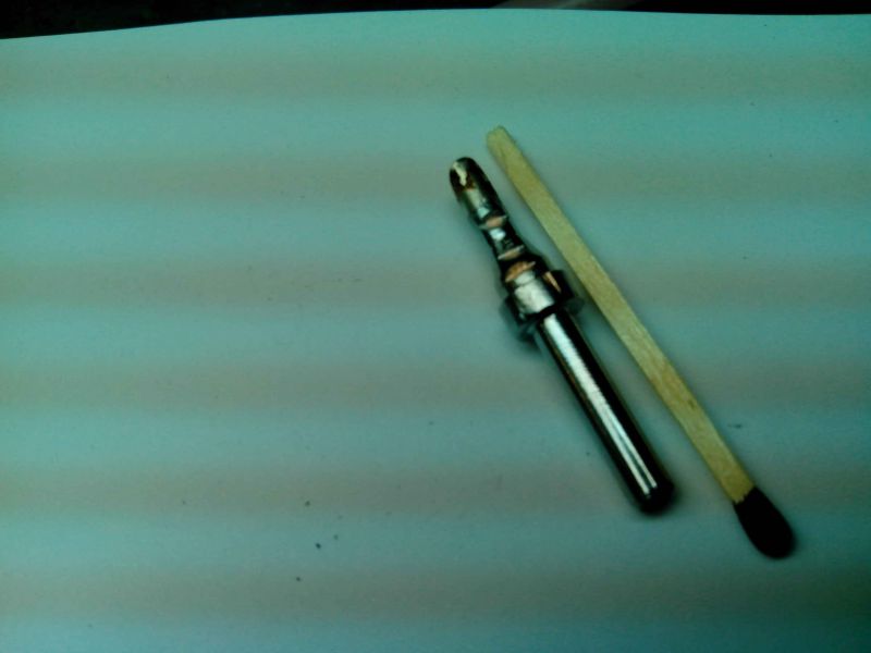

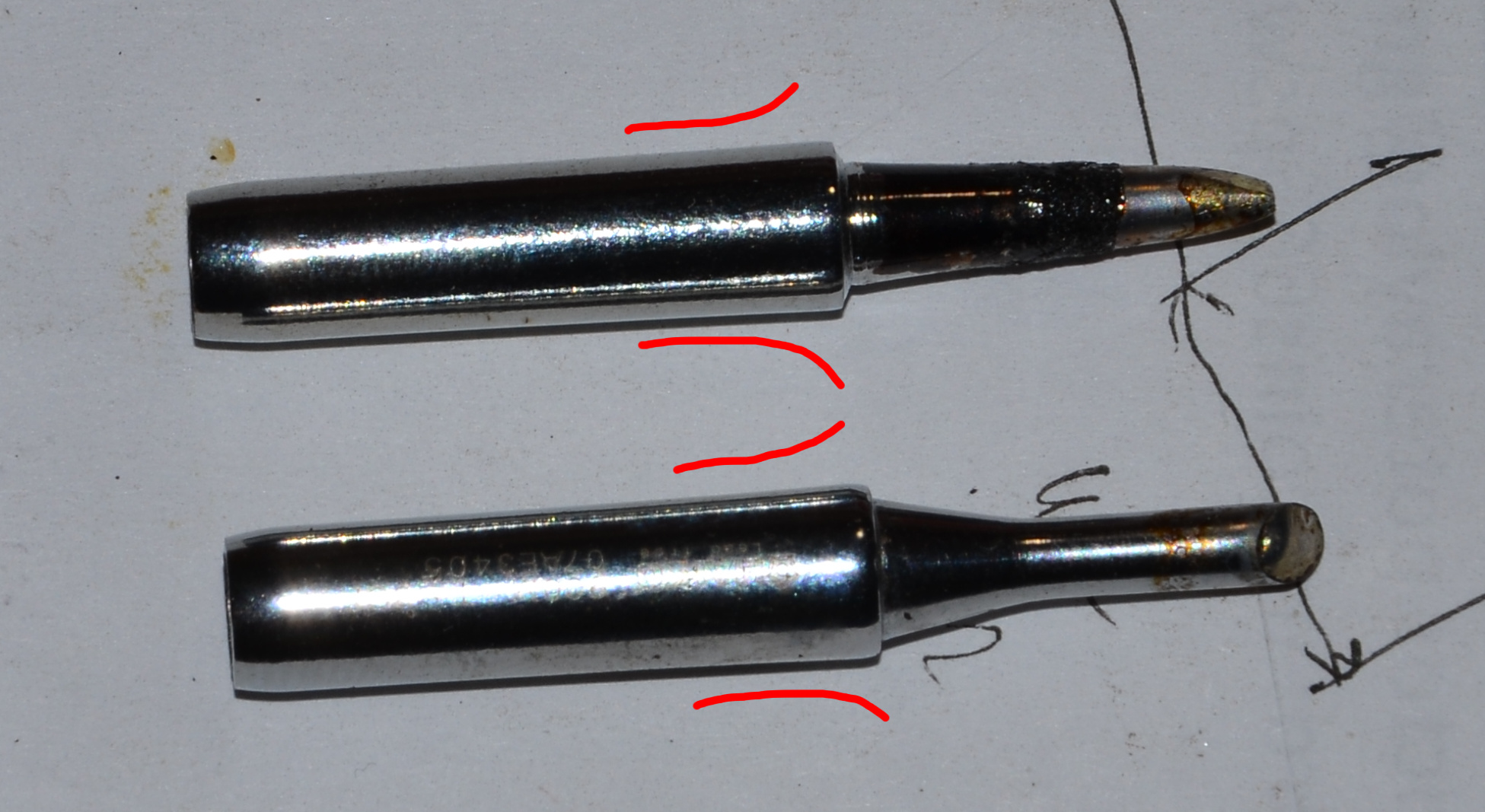

Про жала 900М из личного опыта. Существует две группы: цельные (медные, латунные, железные и другие) и запрессованные наконечника в трубку (медные, латунные, железные и другие или их комбинация). Цельные встречаются очень редко и при одинаковых материалах существенно лучше спрессованных. Отличительная черта спрессованных, утолщение трубки у наконечника. К сожалению, умные китайцы частенько даже не запрессовывают, а соединяют на китайской же сопле, у таких жал расширения нет и их можно сразу выбрасывать. Лучше всего определять с хорошей подсветкой при сверлении образуется характерный конус. Далее. Действительно хорошие жала плохо магнитятся, а ещё лучше что бы совсем не магнитились, чем тоньше железно-хромовое покрытие тем лучше теплопроводность, естественно долговечность будет хуже. Вот пример жала для Quick 203, медное покрытие больше 0,5 мм теплопроводность никакая при ниже 300 градусах паять невозможно. А вот эти жала (900M-T-I шёл с аналогичным паяльником магнитится слабо, изгибал я), а 900M-T-К вообще не магнитится, паять одно удовольствие, и даже лучше чем жалами 842ID и 832AD от Ersa RDS 80 близкими по внешнему виду. 900M-T-К я купил сперва 2, потом 3, а теперь ещё 10 заказал, очень надеюсь что придут такие же. А из цельно железных хорошо получается микроволна. Как то так…

dosdos622, перепроверил свои жала по Вашей методике. Магнитные свойства в моем случае точного определения не дают,- есть пара жал, которые магнитятся, но паяют неплохо, но в основном да, чем сильнее магнитится тем хуже жало. 100% совпало по дефомации, 2 моих самых "деревянных" жала с конусами:
раньше даже внимание на это не обращал.

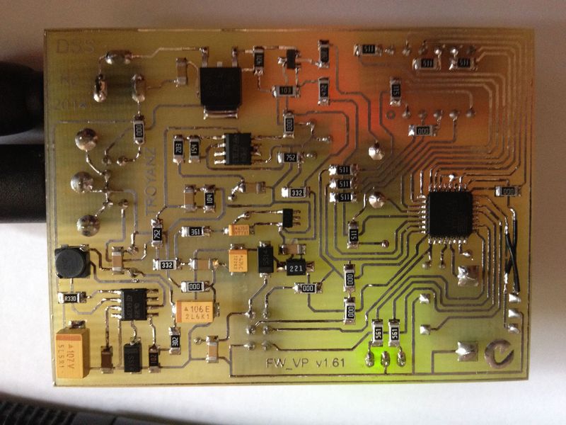

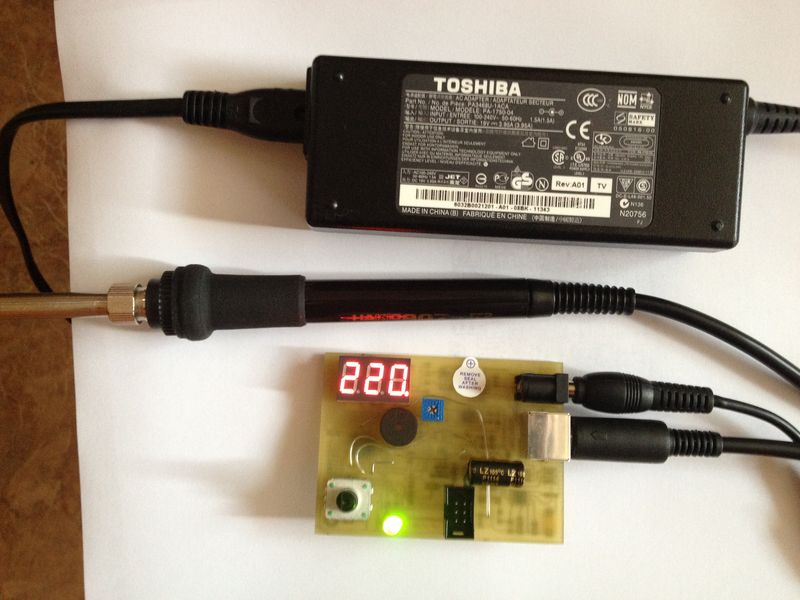

Всем привет.
Собрал я тоже себе эту замечательную станцию.
Огромное спасибо Victor_P за помощь, в поиске ошибок и за советы.
Мой вариант, правда разрабатывался для блока питания от ноутбука, который у меня давно пылился на полке.
Я не спец в радиоэлектронике, это всего лишь мое хобби, поэтому не судите строго за схемотехнику, ибо я умею делать платы только в Eagle и развожу их в ручную.
Что получилось можно посмотреть ниже, фото прикрепляю(плата разводилась под односторонний текстолит, поэтому без перемычек к сожалению не обошлось).
Гнездо для паяльника было сделано под паяльники Lukey серии + те что с нагревателем Hakko и терморезистором.
IMG_0972.JPG [89.3 KiB]

P.S. Работой станции очень доволен, паяльник нагревается от 19В блока очень быстро.
IMG_0970.JPG [69.15 KiB]

А печаточку под это дело можно? И какой прошивкой прошивали?
 Заголовок сообщения: Re: Цифровая паяльная станция своими руками.(V 2.0)
СообщениеДобавлено: Вс июн 29, 2014 02:59:25
Зарегистрирован: Пн июн 02, 2014 00:37:41
Сообщений: 22
Можно конечно.
В архиве, печатки, список деталей, подправленная схема(протестированная 7ю часами работы и мучений платы) и полный вид в цвете(синий обратная сторона), описание штекеров паяльников под гнездо к этой печатке.
Прошивка от Victor_P (1.61 у него в подписи ссылки инструкции и все что может понадобится)
Дисплей e30361-l-0-8-w у меня.
TL431 SOT-23-5
Гнездо паяльника miniDIN-6
DSS-TRZ.rar [123.35 KiB]
